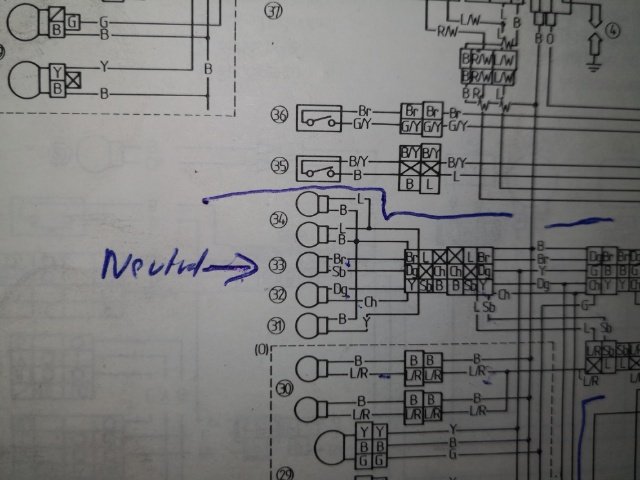

Laut xt Schaltplan gibt es 2 Kabel die zur neutral kontrollampe führen (Br/Sb).

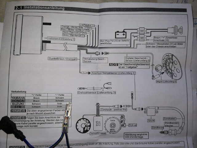

In den tacho soll aber nur 1 Kabel (Lila -).
Beide klappen nicht.
Wie wird das angeschlossen?
Die xt hat doch eine CDI Zündung.
Wird dann NUR 1 Anschluß zum Plus der zündspule geführt und der andere bleibt leer? (irgendwie verwirrt die Zeichnung mich)

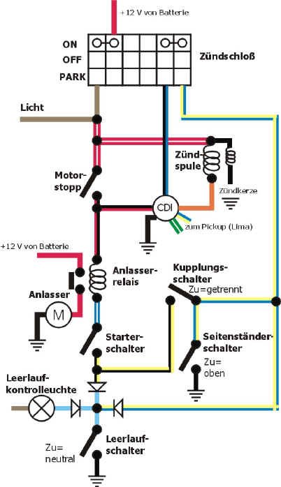

der Neutralschalter wird ja auf masse geschaltet.
Heisst wenn er attiviert ist hat er keinen Widerstand.
Wenn du also eine Lampe mit so einem Schalter zum Leuchten bringen willst, muss die Lampe permanent unter Spannung sein.Es liegen dann immer 12 Volt an.
So wird das eine der beiden Kabel Permanentpannung haben und das andere geht zum Neutralschalter.
Ich kann deinen Plan leider nicht lesen da er zu klein ist. Ich denke aber dass das lila Kabel aus dem Tacho zum Neutralschalter muss. fertig. ( Und das tut eines der beiden Originalkabel) Der Tacho holt sich die 12 Volt woanders.

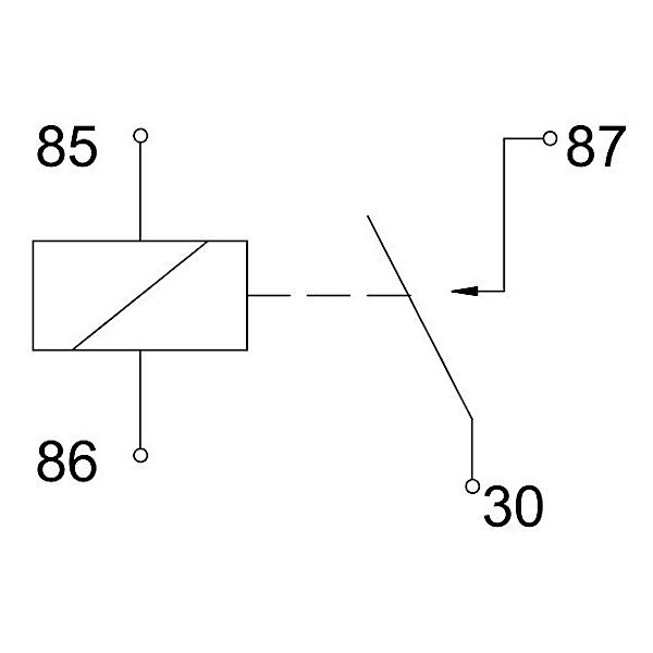

Wenn das aber so ist ( das Kabel also nicht Masse sondern 12 V braucht um das N-Lämpchen leichten zu lassen), kannst du ein Relais dazwischen schalten und die" Phase" umkehren.
Ich denke mir das so: an 85 und 87 legst du 12 Volt an.
86 führst du zum Neutralschalter. Wenn jetzt also den N-Schalter schaltet , schaltet auch das Relais Und du hast an 30 Spannung , welches dann das N- Lämpchen leuchten lässt.
