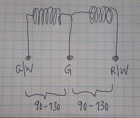

Hi
Yamaha schreibt in der Werksanleitung lediglich die Messung der beiden Spulen separat vor (das sind die beiden gleichen Werte). Die Kabelfarben sind hier etwas anders, ist aber die Anleitung für 2KF 1987-90.
Die dritte Messung weiß-rot auf weiß-grün ist lediglich das Ergebnis der beiden Einzelmessungen. Du misst praktisch beide Spulen in Reihe, die WIderstände addieren sich dadurch:
untere Grenze 90 + 90 = 180
obere Grenze 130 + 130 =260
ergibt gesamt 180 - 260 Ohm
Die interne Verschaltung kannst Du Dir so vorstellen:
Wenn sich bei Dir da abweichende Werte ergeben, würd ich nochmal messen, nicht dass wir da Geld verbrennen für die Ersatzteilversendung.
Eigentlich sollte bei Deiner dritten Messung etwa 285 Ohm rauskommen (140 Ohm + 144,8 Ohm).
Wobei Deine Werte der Einzelspulen schon außerhalb des zulässigen Bereichs liegen (der endet bei 130 Ohm).
