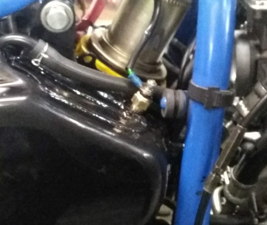

Servus,
ich weiß jetzt nicht wie weit das Projekt gediehen ist. Aber mein Sensor sitzt seit neuestem im Öltank.
Zuvor an der Ablassschraube, was aber schon Mal zu einem Schaden des Sensors geführt hat weil er zu wenig geschützt ist.
Am Öltank habe ich den Messeringadapter mit Hartsilberlot eingelötet.
Die genaue Position sollte man vorher ermitteln damit nichts im Weg umgeht.
Gruß Markus
