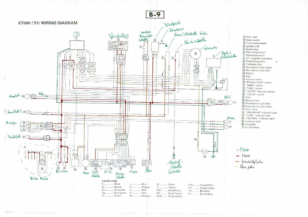

Jetzt hab ich mich über den E-Plan hergemacht um mal den Verlauf der Masse zu sehen und diese prüfen zu können. Was mir aufgefallen ist, ist folgendes:
- Es gibt lt Plan einen Massekreis, der sowohl mit dem Rahmen als auch der Batterie verbunden ist. Mit dran hängen die Heckblinker, die CDI und der Reglerfuß. Siehe Anhang - grün eingezeichnet.
- Es gibt einen Massekreis, der die restlichen Lichter, Blinker, Anzeigen, Stoppschalter, Ständerschalter usw. verbindet. Soweit wie erwartet. Siehe Anhang - rot eingezeichnet.
ABER: Es gibt lt. Plan KEINE Verbindung des Massekreises Batterie mit dem Massekreis Lichter???? Wie also kommt der Strom vom jeweiligen Verbraucher wieder zur Batterie?
Bin mir zwar nicht ganz sicher, ob der vorliegende Plan auf die 3UW passt, aber groß wird der Unterschied - zumindest in der Systematik der Verdrahtung - nicht sein.
Über Tipps oder Erfahrungen von euch würde ich mich freuen! Danke schon mal im Voraus!

Lt Plan hast du Recht, da gibts kein Verbindung von Rot zu Masse, wird aber wohl nur ein Fehler in der Darstellung sein.
Kannst ja spasshalber die Masse an der Batterie entfernen und sacauen ob du dort zB von schwarz Batterie (grün) zu schwarz Rücklicht (rot) Durchgang hast.

Hier der passende Schaltplan

Masse: Ich denk mir auch das wird ein Fehler in der Schaltplandarstellung sein. Nobody is perfect.
Masse prüft man am besten nicht durch Messen mit diesen Ministrömen eines Multimeters, sondern indem man einen Bypass legt (idealerweise direkt ab Batterie-Minus) und schaut ob das was ändert.

Bzgl. Plan hat mich meine Vermutung doch nicht getäuscht. Das macht die Suche wesentlich einfacher, wenn´s ein klares Anschlußschema ist. Ich kenne Fahrzeuge, bei denen komplett frei gemischt wird:

Re: Probleme Licht, Blinker, Batterie
wie versprochen hier mein Rapport:
Symptom: Immer wieder leer gesaugte Batterie, was bei der Kicker nicht wirklich auffällt. Auffallend war sehr schwaches Licht, welches im Standgas noch am hellsten war und mit steigender Drehzahl schwächer wurde. Außerdem Blinkerprobleme.
Problem: Regler zieht (leicht, aber ausreichend) Strom im abgestellten Zustand. Der Kriechstrom war zwar gering, hat aber bei seltener Benutzung doch dazu geführt daß der Regler nicht mehr laden konnte, da dieser die reguläre Batteriespannung als Regelgrundlage benötigt. Der Regler ließ vom +-Anschluß (Batterieanschluß) über sein Gehäuse zum Fahrzeugrahmen den Strom fließen. Neuer Regler zeigte keine Besserung.
Lösung: Einbau eines 12V-Arbeitsrelais in die Versorgungsseite
Es geht eine Leitung vom Regler zur Batterie. Diese wurde gekappt und das Relais dazwischengesetzt. Somit wird im abgestellten Zustand der Regler von der Batterie getrennt und der Kriechstrom unterbunden. Da das Zündschloß nach wie vor mit Batteriespannung versorgt wird, habe die Relaisspule derart auf das Zündschloß geklemmt, daß mit Einschalten der Zündung auch das Relais anzieht. Damit ist sichergestellt, daß im Betrieb die Batterie geladen werden kann. Kriechstrom ist nicht mehr meßbar. Die Zündschloßspannung habe ich vom Bremslichtschalter (Fußbremse) geholt, dazu habe ich die Steckverbindung oberhalb des Bremslichtschalters (rechte Fzg-Seite) verwendet.
"Langzeittest": Hab das Ganze vor rund 7 Wochen umgebaut und damals einmalig die leere Batterie geladen. Bin in der Zeit relativ selten zum Fahren gekommen, die Batteriespannung ist heute noch in Ordnung, was früher nach so langer (oder kurzer?) Zeit nicht mehr der Fall war. Dementsprechend auch keine Probleme mit schwachem Licht oder Blinkerversagen.
Material: Man braucht ein Relais wie dieses:
Weiters braucht man ein paar Leitungen und passende Kabelschuhe (System Yamaha und Flachsteck 6,3mm für das Hella-Relais).
Zeit: Zum Umbau habe ich streßfrei rund 1,5 Stunden benötigt (inkl. Vorbereitung, Umbau und Aufräumen)
Schaltplan neu: Siehe Anhang, Relais ist oben rechts
Grüße und gute Fahrt an alle,
Cliff
