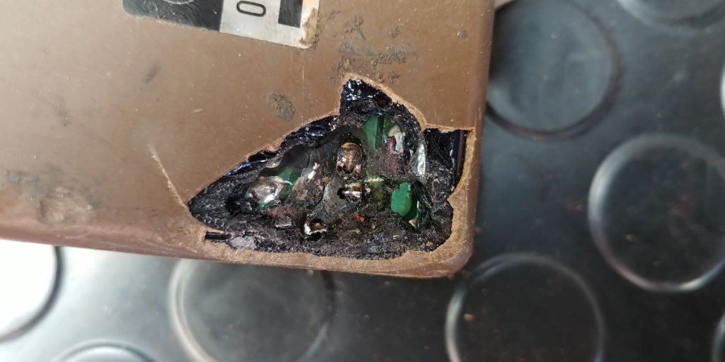

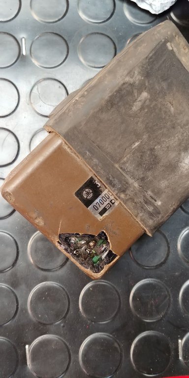

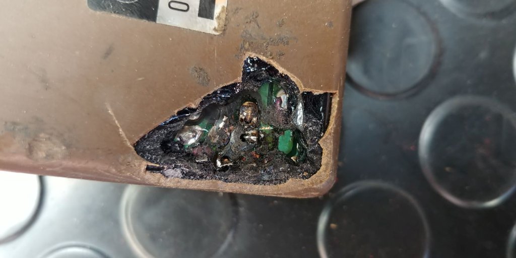

Achso, weil nach der CDI (die gestunken hat) gefragt wurde. Hier mal die Fotos:
Das Plastikgehäuse wurde vorsichtig aufgeschnitten. Ursprünglich war nur ein etwa 3cm langer Riss zu sehen.
Also vorsichtig aufgeprokelt und das roch nach Elektrosmog und sah bisschen braun aus. Was meint Ihr?

denke die CDI hat einen Verpolungsschutz, eine einfache Diode , diese brennt beim verpolen durch (schliesst gegen Masse und schützt die Elektronik)
Schliesst du sie nochmals falsch an , raucht deine Elektronik ab.
Sie könnte noch in Ordnung sein...
