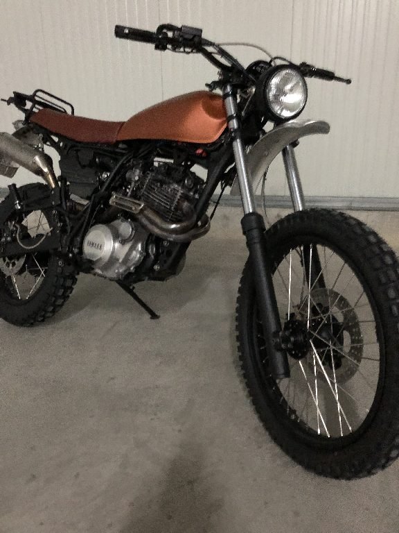

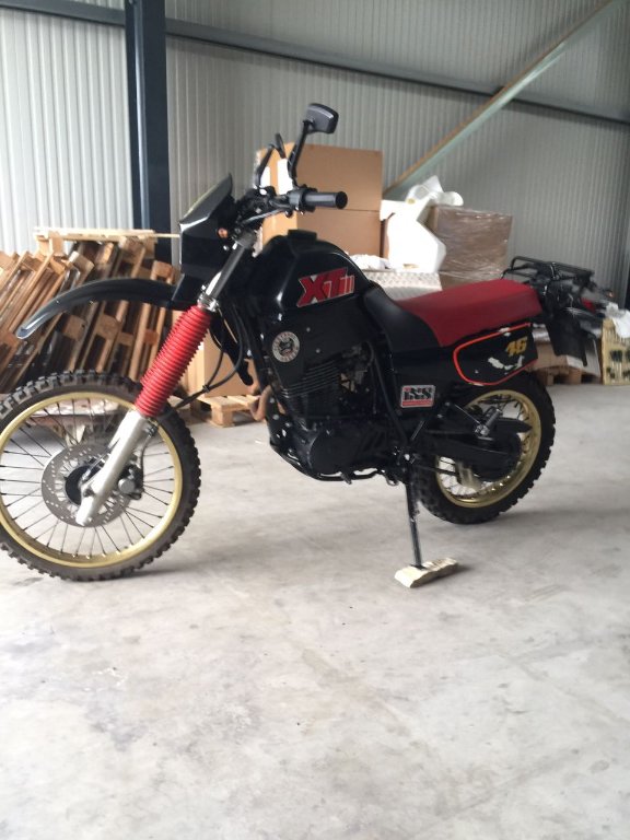

Ääähm .. ich habe meine 2 KF leicht umgebaut und erleichtert .... Den orischinalen Batterielagerplatz gibt es nicht mehr ..
Die Lifepo4 und etwas Elektrik ist unter dem Sitz verstaut.
Ich gucke mal, ob ich hier ein paar Bilder einstellen kann. So habe ich sie letztes Jahr gekauft )))
Und so sieht meine BigBang jetzt aus ...
Der Umbau ist etwas aus dem Ruder gelaufen ...
