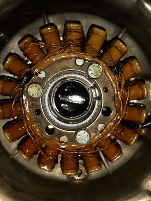

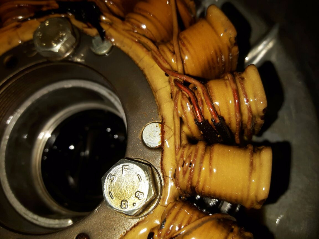

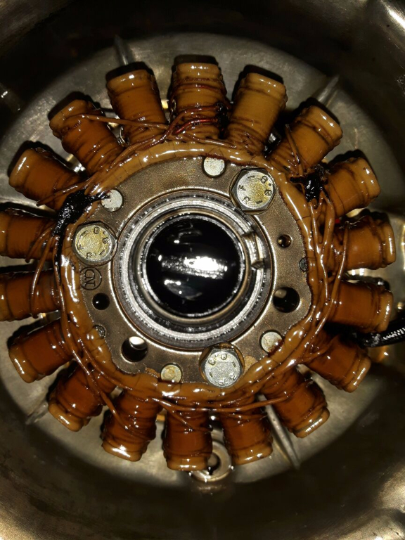

Habe mich erneut durch die SuFu gearbeitet und kam drauf, das es die Lima sein könnte.
Also schnell Öl abgelassen und ausgebaut: Ich habe leider nicht viel Erfahrung mit Limas, könnte das hier mal jemand bewerten?
Augenscheinlich fehlt der Schutzlack an dieser Stelle. Könnte das die Ursache sein?
Vielen Dank schonmal

Wenn es die LiMa wäre, solltest Du dauernd eine verbraten bekommen und die Batterie würde sich nicht entladen.
Du hast irgendwo im Kabelbaum ne blanke Stelle die an den Rahmen kommt. Zieh mal die Sicherung und schau mal ob die Batterie sich immer noch entlädt. Wenn nicht, dann kannst die Suche auf die Kabel zwischen Batterie und Sicherung eingrenzen.
