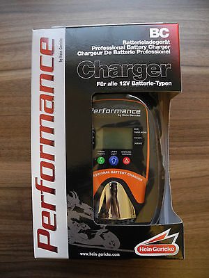

Ich verwend diesen vollautomatischen Wunderwuzzi...gabs damals bei Hein Gericke zur Shoperöffnung gratis zu jeder Gelbatterie dazu...der hat kürzlich eine richtig tote Autobatterie wiederbelebt...die hatte, wegen Kälte und ewig nicht gefahren, nur mehr 3,7 Volt...weil der Lader erst ab 4 Volt sein Programm fahren kann, hab ich die Batterie auf die Heizung gestellt und so auf 4,3 volt bekommen...der Lader hatte ein Wochenende Zeit und hats wieder hinbekommen...so gut, daß ich nicht bemerkt hab, daß die Lima auch im Arsch war und das Auto von Wien bis Graz nur über die Batterie lief, inkl. Licht...am Dietrichsteinplatz war dann Sense und der ÖAMTC mußte Hilfe leisten... :mrgreen:
