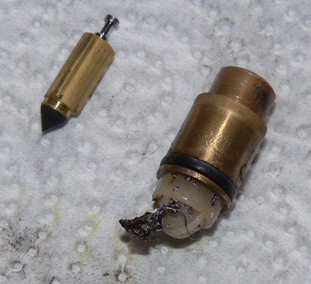

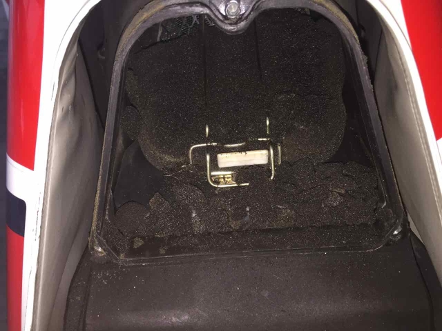

Beiträge: 2177
Re: HÜLFE, Bitte ! Gemisch zündet nicht :-(
...jaja, fahren tun die Dinger im wildesten Zustand...was aber nichts heißen muß...das auf den Bildern fuhr auch bis zuletzt...nur: wie???
also, Ansaugtrakt reinigen und zu Erneuerndes erneuern ist immer ein Bringer...

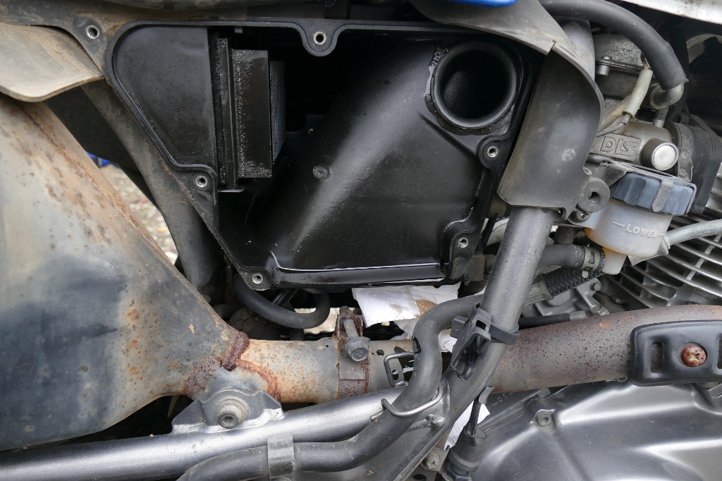

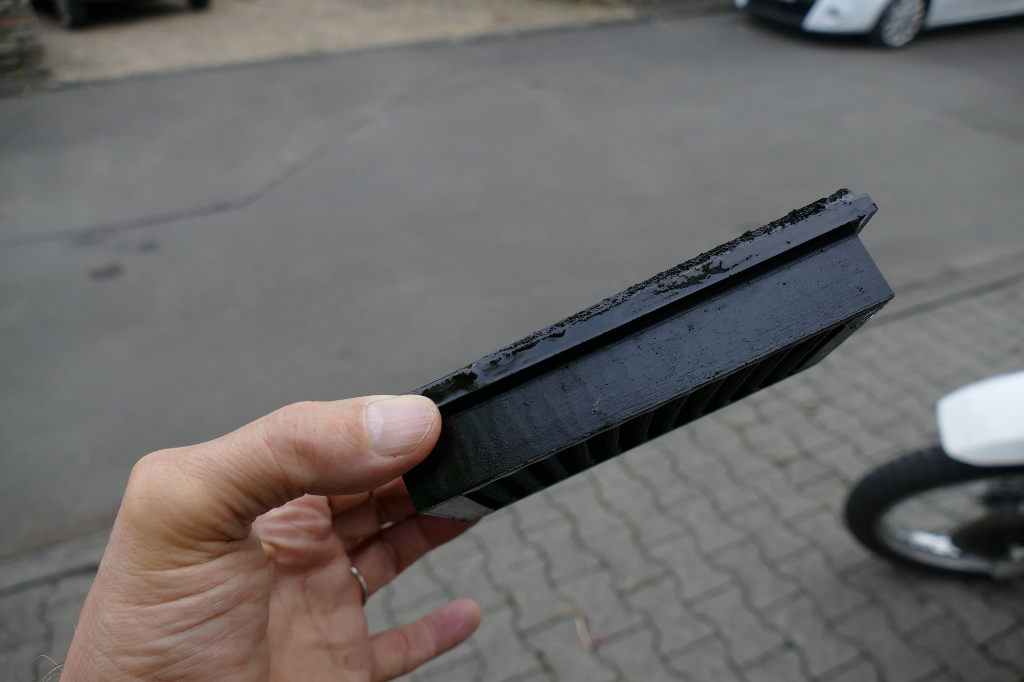

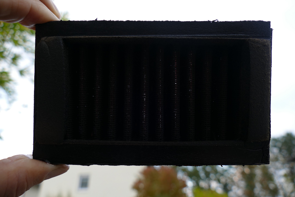

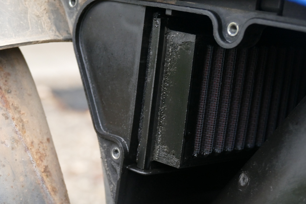

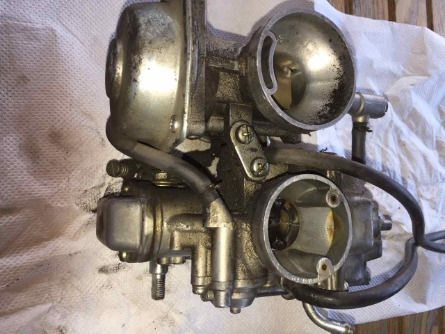

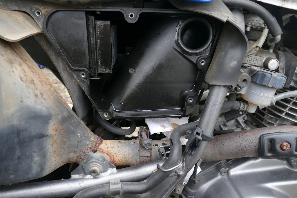

Hallo Zusammen,
anbei das erste Ergebnis :
nach Lösen der dritten Schraube fing das Kästchen an zu tropfen, Öl !
Der untere und der Gabel zugeneigte Teil des Luftfilterbehälters war mit einem nicht unwesentlichen Film von Öl bedeckt, welches sich auch im oberen Teil auf Höhe des Ansaugkanals zum Vergaser als Film in der Nut der demontierten Kastenhäfte befand.
Eure Meinung, bitte : kann mein Zündproblem mit einem neuen Filter behoben sein ?
Ich hoffe mal, die Gute hat einfach keine Luft bekommen.
Oder habe ich mit Schlimmeren zu rechnen ?
Vor ' Weiterem ' ist mir jedoch auch nicht bange, wär nur schön, bald wieder flitzen zu können . . . . .
Grüsse vorab und bis später,
siggi
Wenn im LuFiKa Öl ist, dann hat(te) der Motor entweder zu viel Öl drin, oder die Kolbenringe sind durch, so dass ein Teil der Zündenergie das Öl in den LuFiKa drückt.
Probiere es halt mal kurzfristig mit einem Damenstrumpf oder mal ohne Luftfilter. Dann weisst doch, ob sie wieder anspringt.
Dennoch muss der Luftfilter neu.
