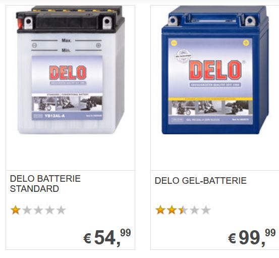

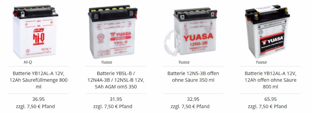

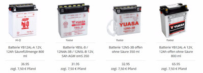

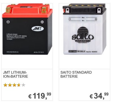

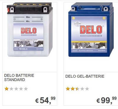

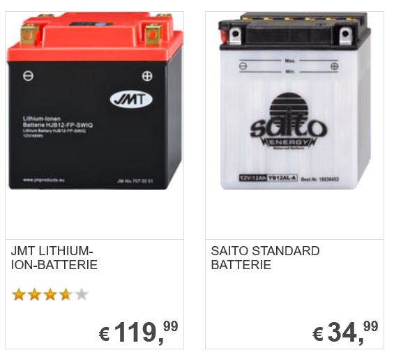

Re: Batteriefrage
Und welche nehme ich jetzt ?

@Henner
Also, ich habe mit den preiswerten Saito-Batterien bislang in der XS beste Erfahrungen gemacht. Die halten da so um die 6 Jahre.
Bei der TTE ist so eine Gel-Version drin - die tut auch ihre Dienste. Da müsste ich mal nachsehen, was das für eine Marke ist. Soll ich?

Re: Batteriefrage
Hab mit Yuasa nur gute Erfahrungen gemacht, also wenn du günstig bekommst, kannste die bedenkenlos nehmen.
