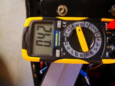

Ganz blöde Frage.
Aber irgendwie bin ich nun durcheinander.
Was bedeutet jetzt diese Zahl?
Beiträge: 1115
Re: Neue Lichtmaschine
Das ist ein Zehntel der Antwort auf die Frage der Fragen ... :lol:
Nein, Spaß beiseite: Da fließen irgendwo 0,42 mAmp

Und wieviel darf es sein?
Beiträge: 1572
OSchr hat geschrieben: ↑
Mo 20. Jan 2020, 17:49
Das ist jetzt keine ernst gemeinte Frage, oder?

Wo hast Du die Klemmen denn angeschlossen, moppedseitig?
OSchr
Beiträge: 102
Registriert: So 26. Aug 2018, 09:05
Wohnort: Westerwald
Beitrag von OSchr »
Habe zuerst Masse von der Batterie abgeklemmt und den multimeter Zwischen Batterie MINUS und der Masseleitung.
