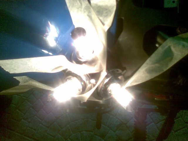

So, es gibt Neuigkeiten.
Ich habe im Baumarkt 4 Lampen für 12 Euro bekommen und den Test eben durchgeführt. Alle Lampen sind gleich hell, siehe Foto.
Das war bei Standgas. Beim Gasgeben wurden auch alle heller aber über 3500upm bin ich nicht gegangen. Man muss sie ja nicht absichtlich abrauchen lassen...

Fazit: Lima i.O.
Regler würde ich auf für i.O. bezeichne, da ohne Licht die 14V bei 5000upm anliegen.
Jetzt teste sie mal im Alltagsbetrieb.
