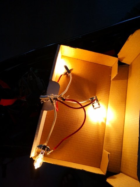

Hier mein aktueller Glühlampen test
displex
Beiträge: 2162
Wohnort: Enzkreis
Re: Neue Lichtmaschine
Beitrag von displex »
War der Test bei Standgas?
Die könnten schon heller sein, bzw. bei höherer Drehzahl auch durchbrennen.
Ich habs schonmal geschrieben, bzw. versucht zu erklären.
Bei mir war das ähnlich, nach 2 Stunden Fahrt hat nix mehr funktioniert.Die Lima hat geliefert, der Regler war iO.
Aber die Kontakte im Stecker am Regler waren aufgebogen, hatten also keine vernünftigen Kontakt zum Regler, dann kann die Batterie nicht geladen werden.

War im Leerlauf
Wurden heller beim Gas geben
