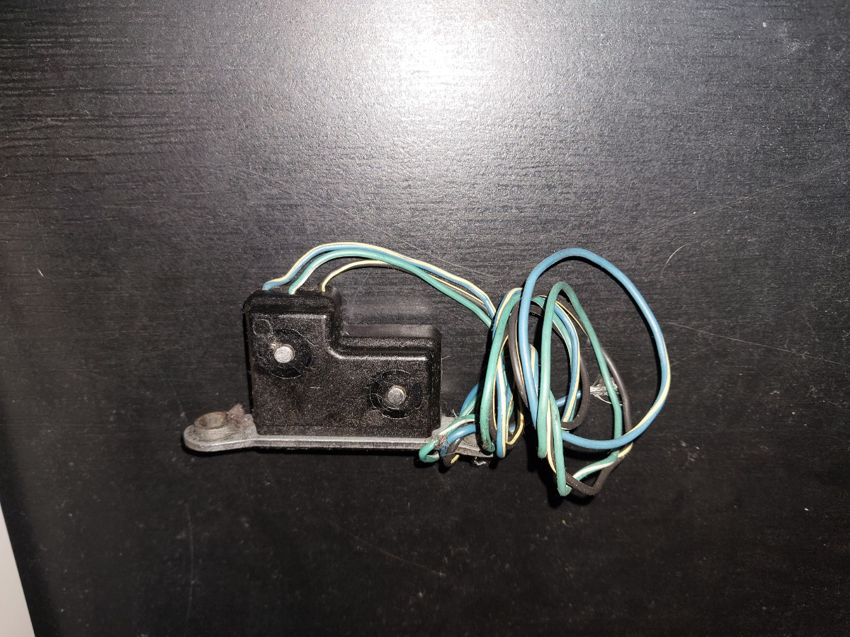

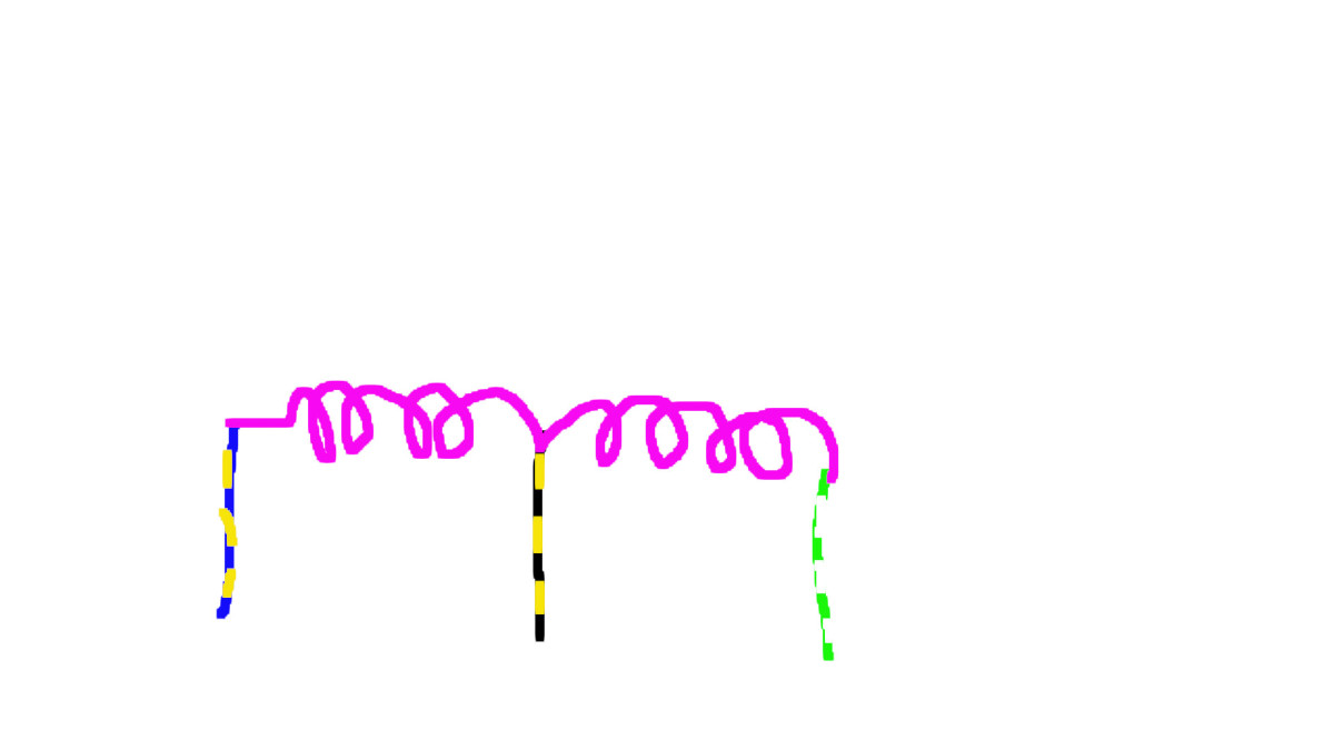

- Beiträge: 5841
Re: Lima Ebay für 43F, 34L, 2KF usw
Schwarz/Gelb ist meines Wissens die Mitte beider Spulen.
- picups.jpg (49.92 KiB) 1557 mal betrachtet
- 20260908_204130.jpg (373.04 KiB) 1557 mal betrachtet
- Beiträge: 1373
Schwarz/gelb ist oben am Steckverbinder, quer. Das ist Pickup-Masse (sensor ground).Straßenschrauber hat geschrieben: ↑Di 8. Sep 2026, 16:12Kabelfarben Pickups (vorläufig, werde ich nach Einbau sehen)
Wie XT600 ab 1987
schwarz/gelb: Pickup Masse
blau/gelb: Pickup 32 Grad (früh)
grün gab's meines Wissens nach nicht, aber grün/weiss: Pickup 12 Grad (spät).
Bei den beiden anderen Kabeln (am Steckverbinder längs) bin ich mir nicht sicher.
