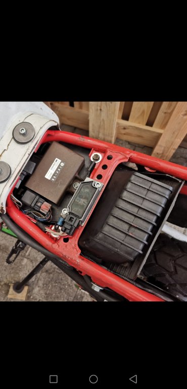

Die CDI/Regler/Blinker Relais sind erst mal unter dem Sitz.
Da der Sitz noch nicht perfekt auf dem Rahmen aufliegt, habe ich letzte Woche gemessen, wie viel Platz unter dem Sitz
vorhanden ist, da ich es vermeiden wollte, dass der Sitz ev. auf den Regler drückt. Diesen habe ich wegen der wärme Ableitung
extra auf ein Alublech den die Rahmen Strebe montiert.

Regler wieder mit richtigem Stecker

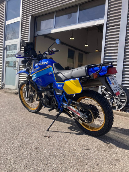

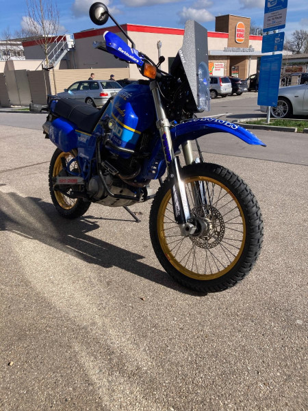

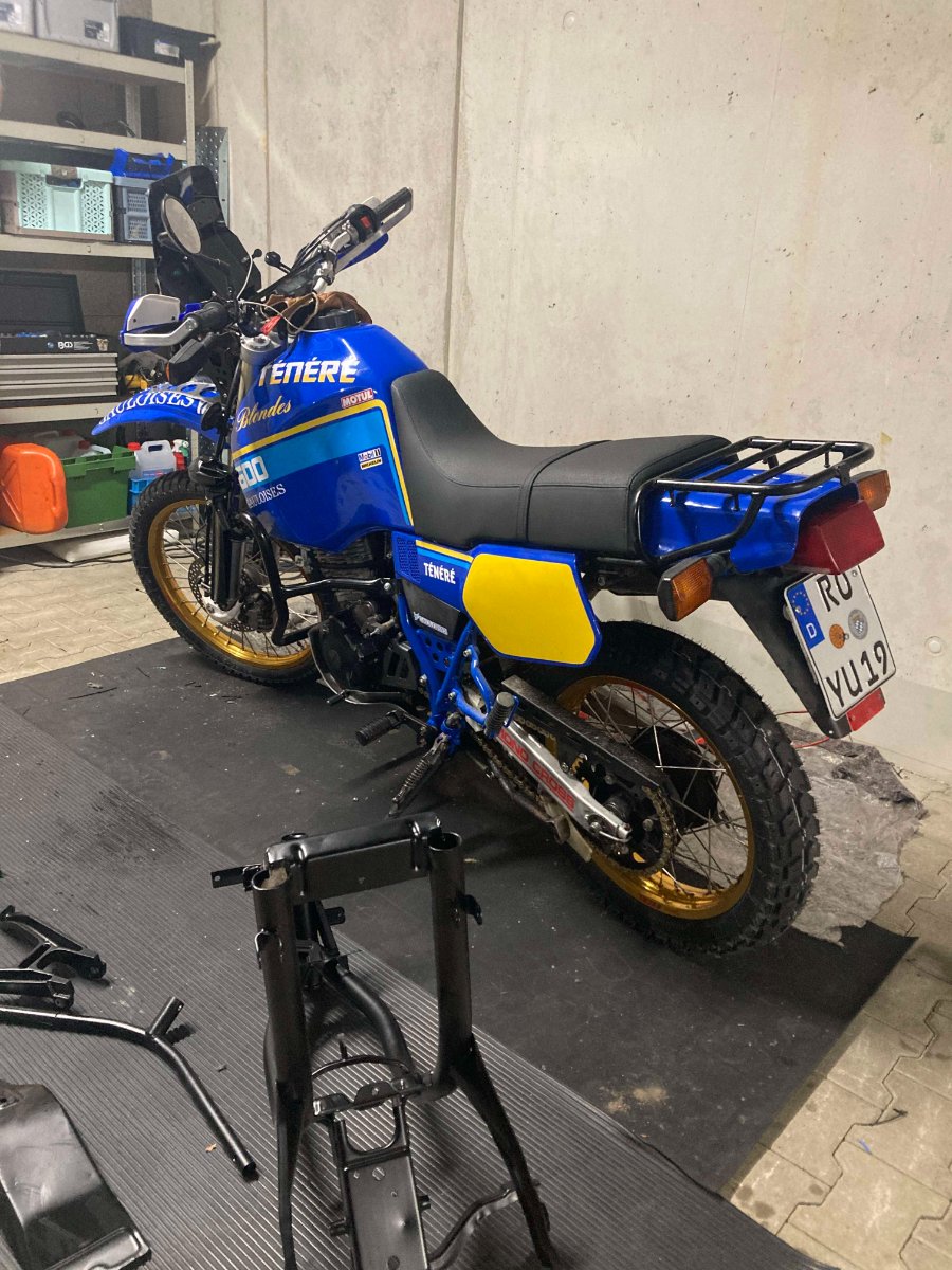

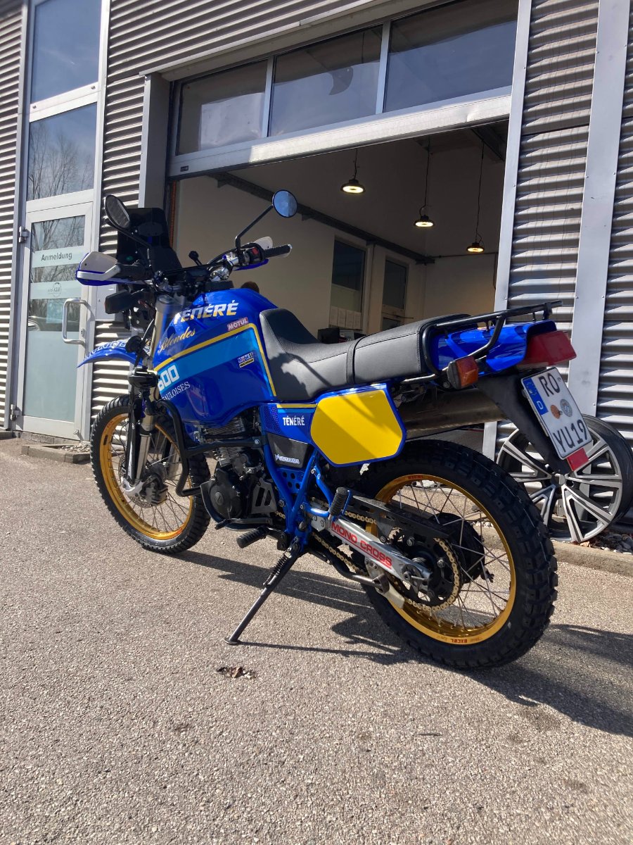

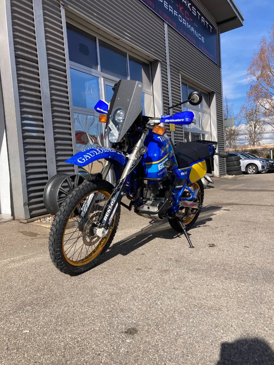

Anbei auch paar Bilder von mein Umbau, wollte an sich ein Beitrag machen mit Details sobald ich Zeit habe, hier ein paar Teaser:

Interessante Optik - die Konstruktion vom Tower würd mich interessieren.
Flowreen
Beiträge: 37
Registriert: Sa 16. Sep 2023, 22:57
Re: Yamaha XT600 1VJ Hauptischerung def mit Lion Batterie
Beitrag von Flowreen »
der Tower ist von motoboxer, die sind aus frankreich und stellen für verschiedene modelle erschwingliche Tower die meiner meinung nach echt super sind.
