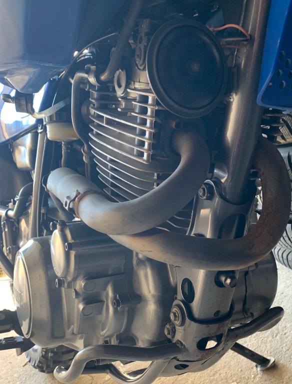

Was ich nur komisch finde, dass bei Dir auf dem Zylinder 2KF drauf steht.
Bei mir steht 3AJ drauf.

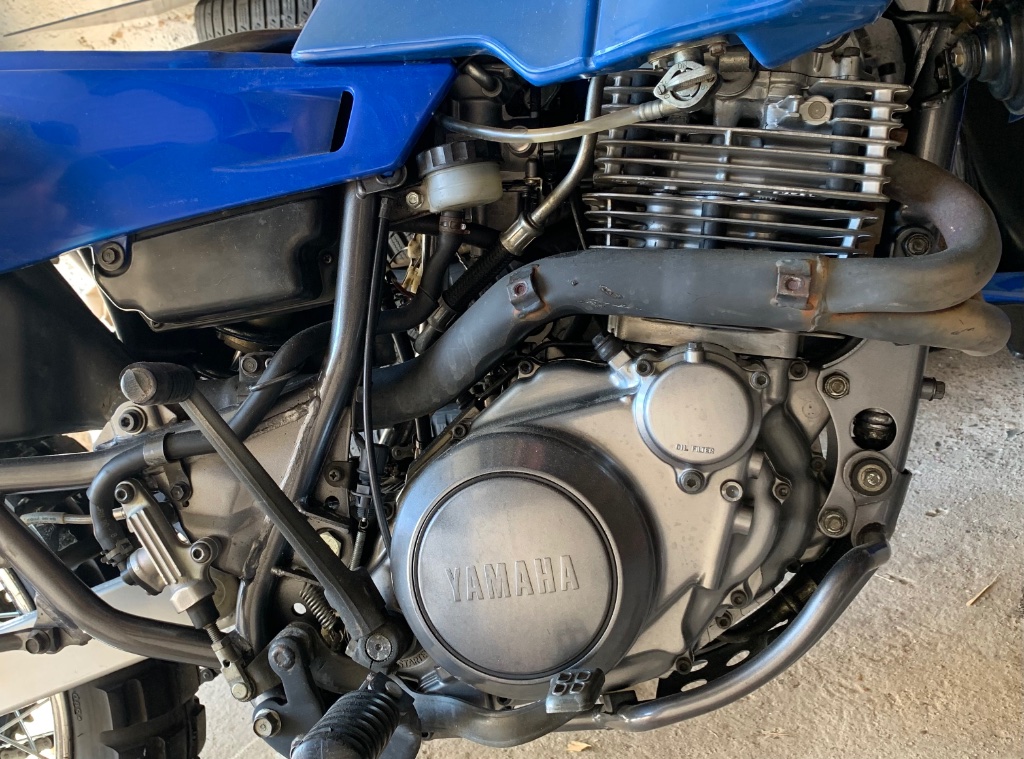

Was steht denn auf dem Block und Kopf?
Die CDI muss natürlich zu 3tb/uw gehören.
2kf ist das Vorgängermodell.
Die 3Ttb E Starter hat dann den aufwändigeren Schaltplan und eine TCI, die mit Batteriespannung statt mit einer Spule versorgt wird.
Die Kicker hat den einfachen Schaltplan von der 2kf übernommen, mit leichten Änderungen.

Ich hätte mit "2kf" auf dem Zylinder und Kopf gerechnet. 3aj wäre neuer in der Modellpflege.

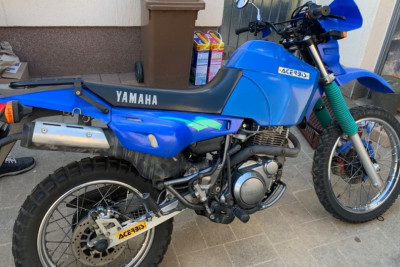

Mach doch mal Bilder von dem ganzen Mopped.

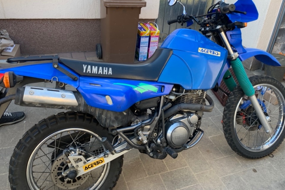

Ja die Falsche cdi zu lassen wäre Pfusch. Ich habe jetzt die richtige cdi bestellt.
Da die Maschine in einem super Allgemeinzustand ist, hat sie es auch verdient wieder Original zu werden 😂.
DIRP
Beiträge: 243
Re: Verkabelung Schalter Seitenständer
Beitrag von DIRP »
Ich glaub, dass lohnt sich nicht mehr. ;)
Ich würd den Tank nehmen. :mrgreen:
Schaut super aus.
