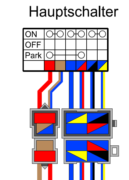

Servus Simon,
so einfach ist das nicht, sorry.
WAS genau möchtest Du erreichen?
WIllst Du einen ZUSÄTZLICHEN Schalter einbauen zur Diebstahlsicherung?
Oder das Zündschloss ERSETZEN?
Im Zündschloss werden ziemlich sicher zwei Sachen gleichzeitig geschalten, deswegen hat das mehr Kabel als Dein Schalter.
Bei ON wird rot mit braun verbunden (= Strom an, Zündung an, aber nicht Standlicht an) und Blau mit Blau-Rot (Standlicht an).
Das deswegen, weil es auch eine Parkstellung hat, in der NUR das Standlicht eingeschaltet wird.
Du brauchst also zwei Schalter, oder einen zweipoligen Schalter (sozusagen zwei Schalter mit einem gemeinsamen Hebel).
Wenn Du so tief in der Elektrik herumkramst, solltest Du Dir einen Schaltplan für Dein Modell besorgen, und das an Deinem Motorrad studieren, welche Kabelfarbe wo hin geht und wo die Dioden sitzen (ich habe keine XT600E).
Hier ist auch einer für die 4PT > https://www.xt600.de/xt_werkstatt/_tech ... /index.htm
Liebe Grüße
Andreas

Hi Simon, wenn man so was machen will, dann sollte man schon etwas Ahnung von Elektrik haben, einen Schaltplan lesen können etc. nicht schlecht wäre außerdem das Problem bzw. die Idee besser zu beschreiben. Wie Andreas geschrieben hat, das Zündschloss ist nicht nur ein einfacher Schalter, da werden mehrere Funktionen an-, zusammen- oder ausgeschaltet.
Re: Starterrelais gewechselt – Neutrallampe leuchtet nicht
Hallo Simon,
bei der 4PT schaltet das Zünschloss sogar 3x:
In Stellung RUN:
"Hauptschalter"
Du brauchst also 3 Schalter, damit das so funktioniert wie vorher.
Soweit ich sehe:
A) rot - braun-blau = geschaltetes Plus (Hupe, Bremslicht, Blinker, Zündung)
B) blau - blau-rot = Licht
C) blau-schwarz - blau-gelb = Zündungsfreigabe (Kupplungsschalter/Seitenständerschalter)
Du brauchst Schalter für A und C, damit der Motor anspringen kann.

Ich habe A angeschlossen, aber ich weiß nicht, wie man C anschließt, denn wenn ich das Blau-Gold an A berühre, schließt es kurz und stürzt den Schläger ab, außerdem sehe ich dort kein schwarzes Kabel, nur blau-schwarz
https://naforum.zapodaj.net/376039590453.jpg.html
https://naforum.zapodaj.net/6f9354008ce0.jpg.html

ja, ich habe es wie gesagt gemacht, es zündet gut und funktioniert, jetzt ist meine Frage, wie man die Switches anschließt? Ich verstehe, dass zwei genug sind, weil ich keinen Parkplatz und keine Hupe haben möchte

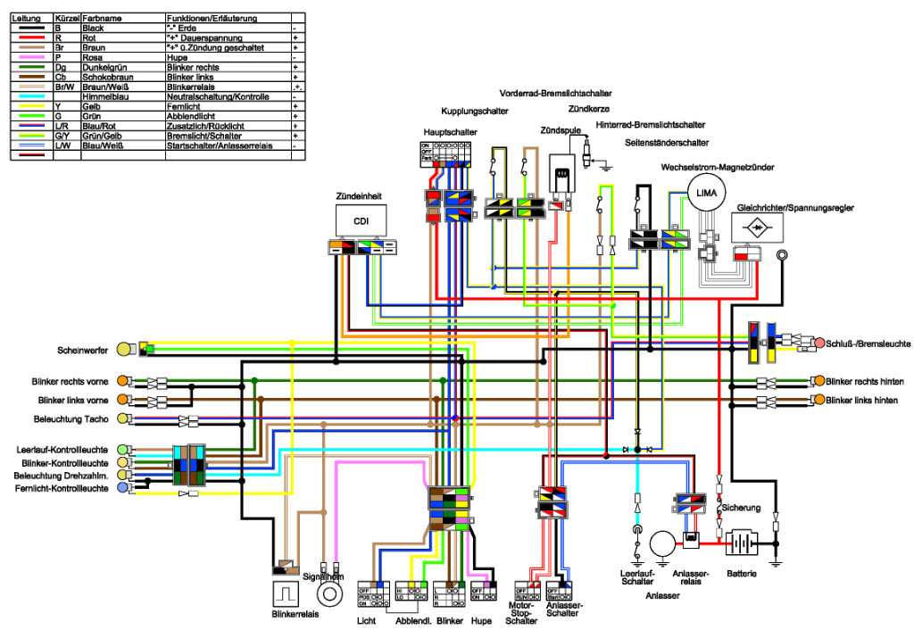

So wie es auf der Zeichnung zu sehen ist.
Wenn Du das nicht kannst, dann such jemanden, der das kann. Bevor etwas kaputt geht ...
