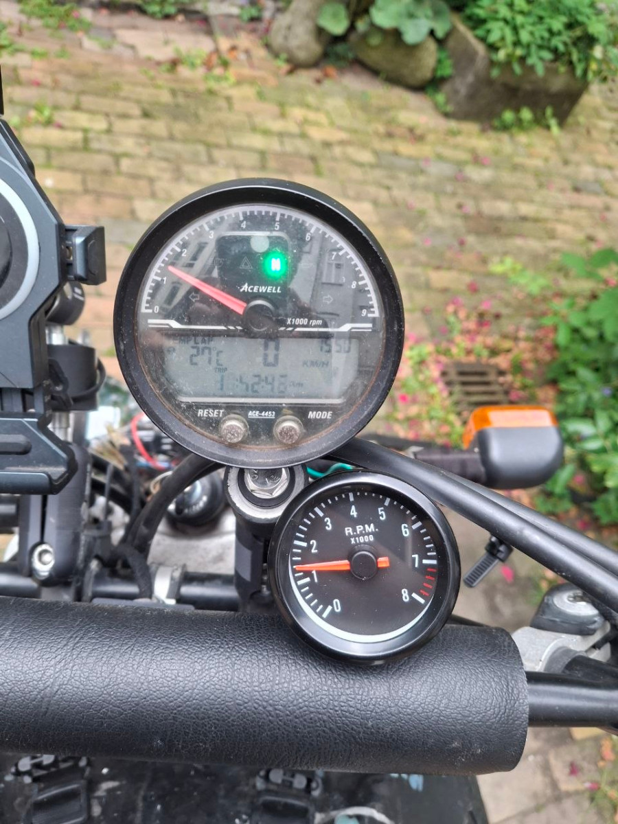

keine Ahnung ob meine Posts einen Mehrwert bieten, aber ich will noch kurz den Code für einen Arduino UNO posten. Damit habe ich vorhin erfolgreich den Drehzahlmesser an der XT betrieben. Für einen ATTiny85 müsste man den noch auf TIMER1 umstellen. Da ein ATTiny85 mit einer anderen Taktfrequenz arbeitet, müssen auch noch prescaler und OCRx angepasst werden.

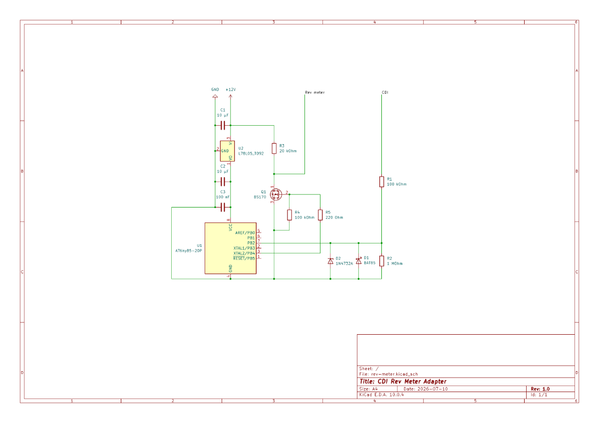

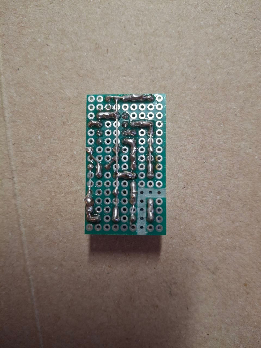

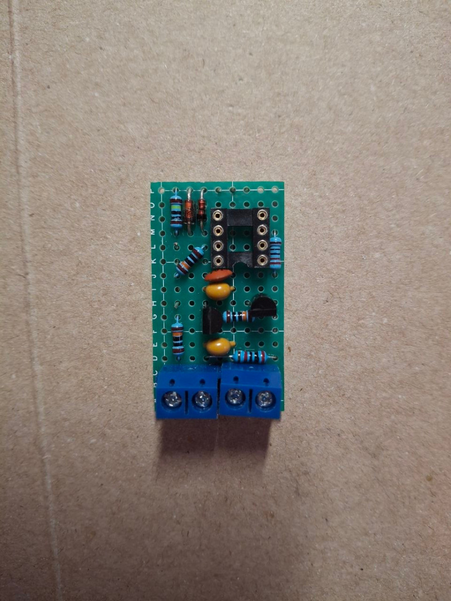

Das Projekt ist jetzt so weit abgeschlossen. Man kann da bestimmt noch ganz viel optimieren, aber der Aufwand würde den Nutzen übersteigen. Z. B. vermute ich, dass man den 1 MOhm Widerstand weglassen kann. Die Leckströme der Dioden sollten reichen.
Ich habe die Dateien auch alle in ein git Repository hochgeladen: https://gitlab.com/Tibor3141/cdi-rev-meter-adapter
Hier noch mal der Aktuelle Code für den ATTiny85:

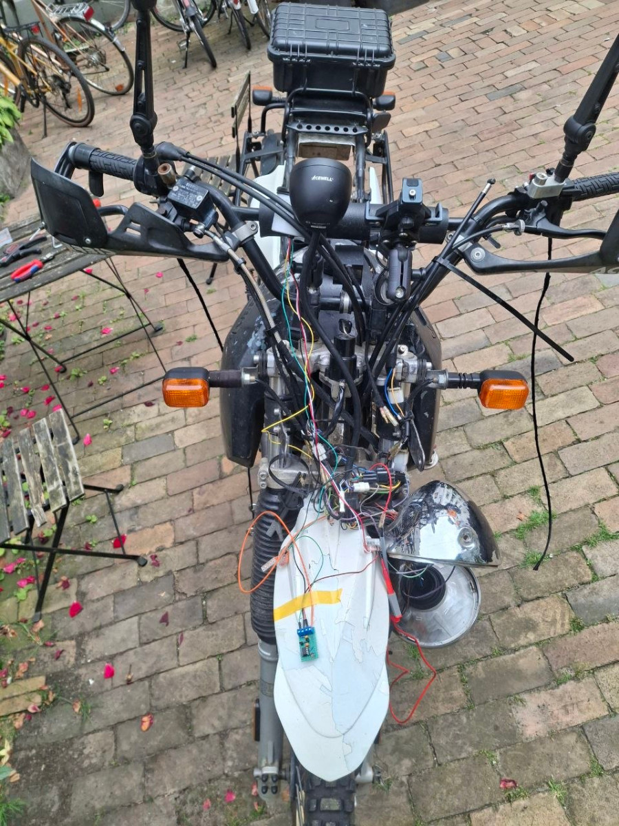

Und weil's so schön ist noch ein paar Bilder:
