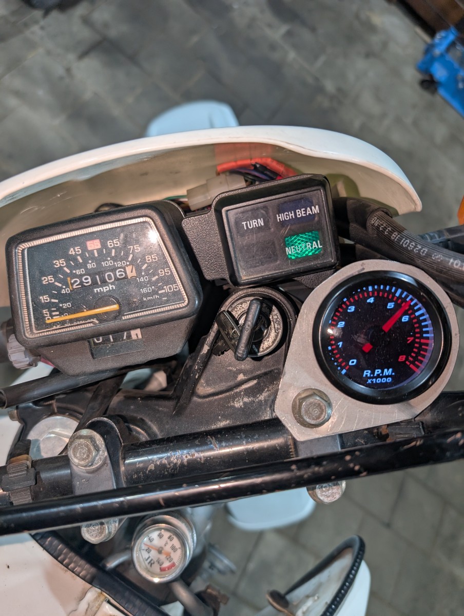

da meine 43f aktuell noch in Restauration ist habe ich mir zwischenzeitlich eine relativ günstige 3UW zugelegt und war ein bisschen verdutzt, dass sie keine Drehzahlanzeige wie die 43f hat. Ich finde Drehzahlanzeigen gehören irgendwie dazu. Weil ich aber nicht die ganze Tachoeinheit umbauen wollte und mir diese komischen Mini digital Drehzahlanzeigen mit Zahlwerten nicht gefallen wollte ich eine 52mm Zusatzanzeige einbauen.
Hab also geguckt und ja es gibt teure und gute, aber mir war die Genauigkeit der Anzeige nicht ganz so wichtig, ich möchte nur den ungefähren Drehzahlbereich wissen. Habe also bisschen die Budget Optionen bei eBay durchgeguckt und schließlich über AliExpress eine Anzeige bestellt, weil es wirklich 1:1 die gleichen sind dafür aber nur halb so teuer.
Wie auch immer. Ich wusste bis zu diesem Zeitpunkt nicht, dass die Zündimpulse vom CDI deutlich über 12V betragen. Das kann das Instrument nicht auswerten. Auch mit diversen Vorwiderständen hat sich nichts geändert. Ein Tippen auf den 12V Pol der Batterie bringt einen Ausschlag und auch am Arduino funktioniert die Anzeige. Daher gehe ich davon aus, dass ich das analoge CDI Signal in ein digitales aufbereiten muss. Ich weiß nur nicht ganz wie ich es machen soll.
Am Motorrad habe ich auch schon eine Transistorschaltung ausprobiert, die ans Signalkabel der Anzeige 12v anlegt und sobald ein Impuls kommt die Spannung auf 0v fallen lassen sollte. Hat aber auch nicht funktioniert. Wahrscheinlich kam die Schaltung nicht mit den Spannungen an der Spule klar. Die Anzeige geht aber noch.
Für ein Oszilloskop reicht mein Studententaschengeld leider nicht. Meine Frage wäre daher mit welchen Spannungswerten man zwischen CDI und Zündspule ungefähr rechnen kann und gibt es vielleicht eine andere Stelle, evtl. noch vor dem CDI an dem ich ein Zündsignal mit 12V Spannung abgreifen kann? Ich hab auch schon eine zweite Schaltung mit Optokoppler im Kopf aber die braucht dann deutlich mehr Platz und das würde ich gerne vermeiden.
Ich hänge euch noch ein Bild von Zusatzanzeige und Anleitung mit ran. Falls mir da einer weiterhelfen kann wäre das echt super. Und Kommentare wie wer billig kauft, kauft zweimal bitte sparen. Das hilft mir nicht weiter. Ich möchte dass DIESE Anzeige funktioniert. Würde ich ne andere haben wollen hätt ich mir die gekauft.

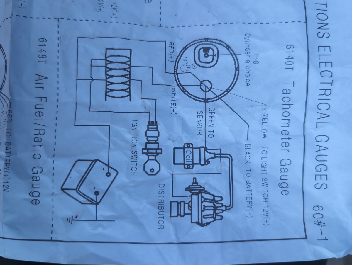

Die Anleitung. Leider zerknittert, da ich sie aus dem Müll zurückgeholt hab.
Rechts die neue Anzeige. Ausschlag kommt vom Testlauf nach einschalten vom Zündplus

Wenn du das Signal an der Zündspule abgreifst erhältst du somit gar keinen Ausschlag?

lowrider82 hat geschrieben:
Sa 27. Jun 2026, 07:50
Hi, danke erstmal für die Antwort.
Ich hab sowohl Primärseite Zündspule plus und minus jeweils probiert, als auch wickeln um das Zündkabel. Leider immer ohne jegliche Reaktion in der Anzeige. Signalkabel auf 12v tippen funktioniert aber. Die Einstellungen der Anzeige hab ich auch schon durchprobiert. Es gibt aber nur die Auswahl zwischen 1-8 Zylinder. Keine Auswahl zwischen 2-/4-Takt wie sonst üblich. Ändert aber auch nix daran, dass nix passiert.
Beiträge: 2022
Re: CDI Zündimpuls in 12V Digitalsignal umwandeln
Interessantes Problem. Ich betreibe an meiner 3TB einen Acewell 3150. Der hängt eben direkt an der Primärwicklung der Zündspule. Problemlos. Ist beim Hersteller aber auch so angegeben (CDI oder Zündspule).
Wie du eingangs erwähntest, wird man ohne Oszi da wohl nur im Trüben fischen, an was es wohl liegt. Die gibt es aber auch um kleines Geld beim Chinesen. Oder sind die nix?
Edit: Hab da mal in so manche Anleitung solcher Drehzahlanzeigen reingeschnuppert. Da gab es welche, die an Masse der Zündspule angeschlossen wurden und diese somit durch den DZM ging. Vielleicht ist es bei deinem DZM auch nur ein Verständnisproblem bzw. Falschangabe.
Edit2: Du hast im ersten Post ein Bild vom DZM an 12V. Der Ausschlag geht aber gar nicht bis Maximum. Reagiert der ev. gar nicht auf Impulse sondern nur Spannung (also auch höhere als 12V durch die Induktivität erzeugte).

Das ist ein Drehzahlmesser für Unterbrecher-Zündungen bzw deren digitales Äquivalent.
Eine CDI (hat die 3TB eine CDI?) funktioniert aber anders.
Unterbrecherzündung: An der Zündspule liegt primär 12V an, die vom Unterbrecher zum Zündzeitpunkt unterbrochen werden.
Dann liefert die Zündspule induktiv Hochspannung für den Zündfunken.
Bei einer CDI liefert die Zündbox zum Zündzeitpunkt einen kurzen Impuls (kapazitiv, aus einem Kondensator) zwischen 80 und 200 V an die Primärwicklung der Zündspule, die dann am Sekundärausgang Hochspannung für den Zündfunken liefert.
Zubehör-Drehzahlmesser für CDI brauchen ein Drehzahlmesser-Signal von der Zündbox (das gibt die originale YAMAHA CDI nicht her), oder sind für Impulse aus dem Zündkabel ausgelegt.
Die nimmt man z.B. mit einigen Wicklungen Draht ums Zündkabel ab.
