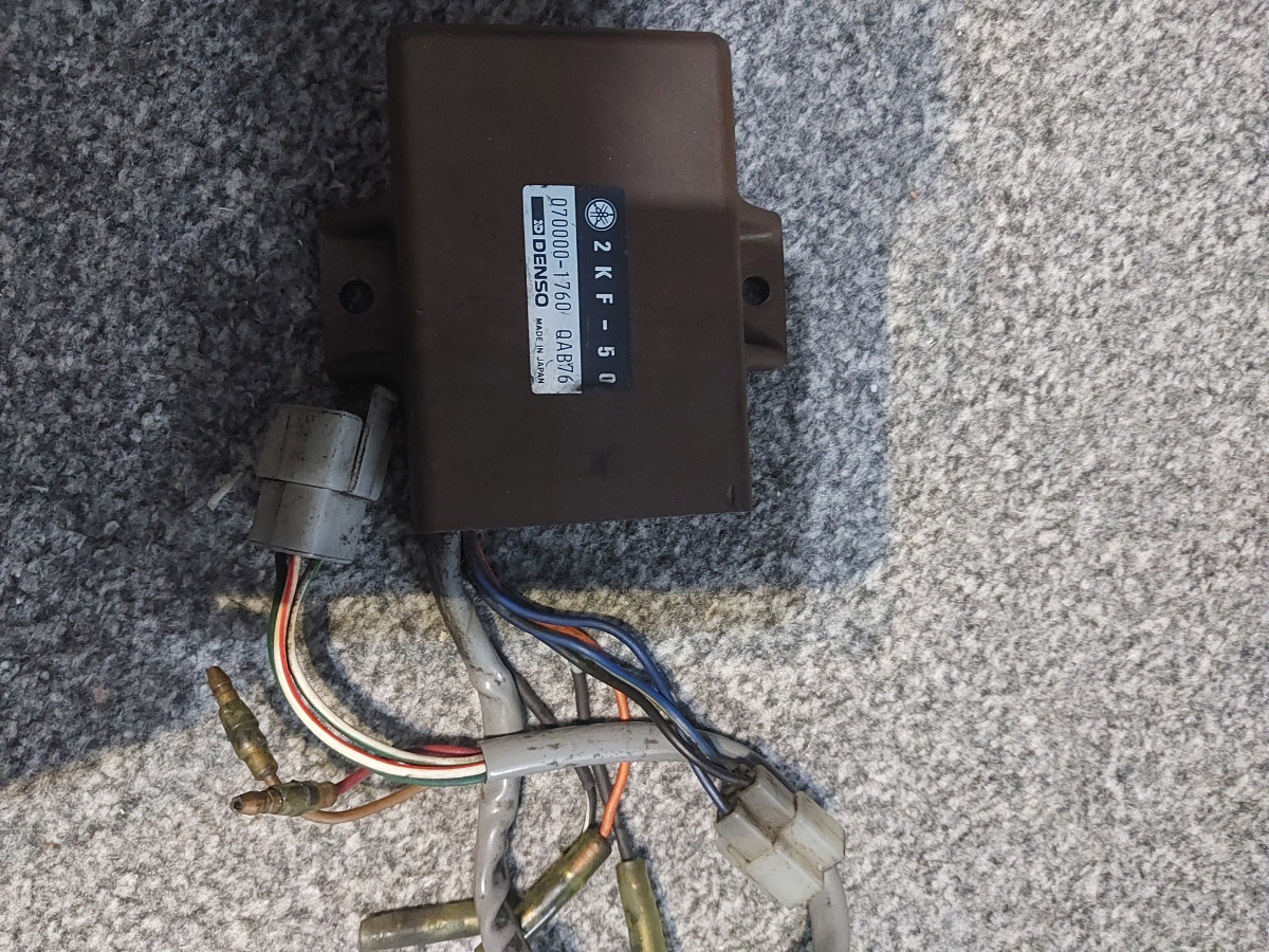

Ich tüddel die einfach mal um.
Wie groß ist die Wahrscheinlichkeit, dass die nach 15 Jahren Nichtbenutzung noch geht?
Kondensatoren etz?
Das ist die, die original drin war. Die andere ist eine schwarze, die ich seit 2010 fahre - und ich die nächste Zeit nach dem Umbau garantiert mitnehmen werde
Kondensatoren etz?
