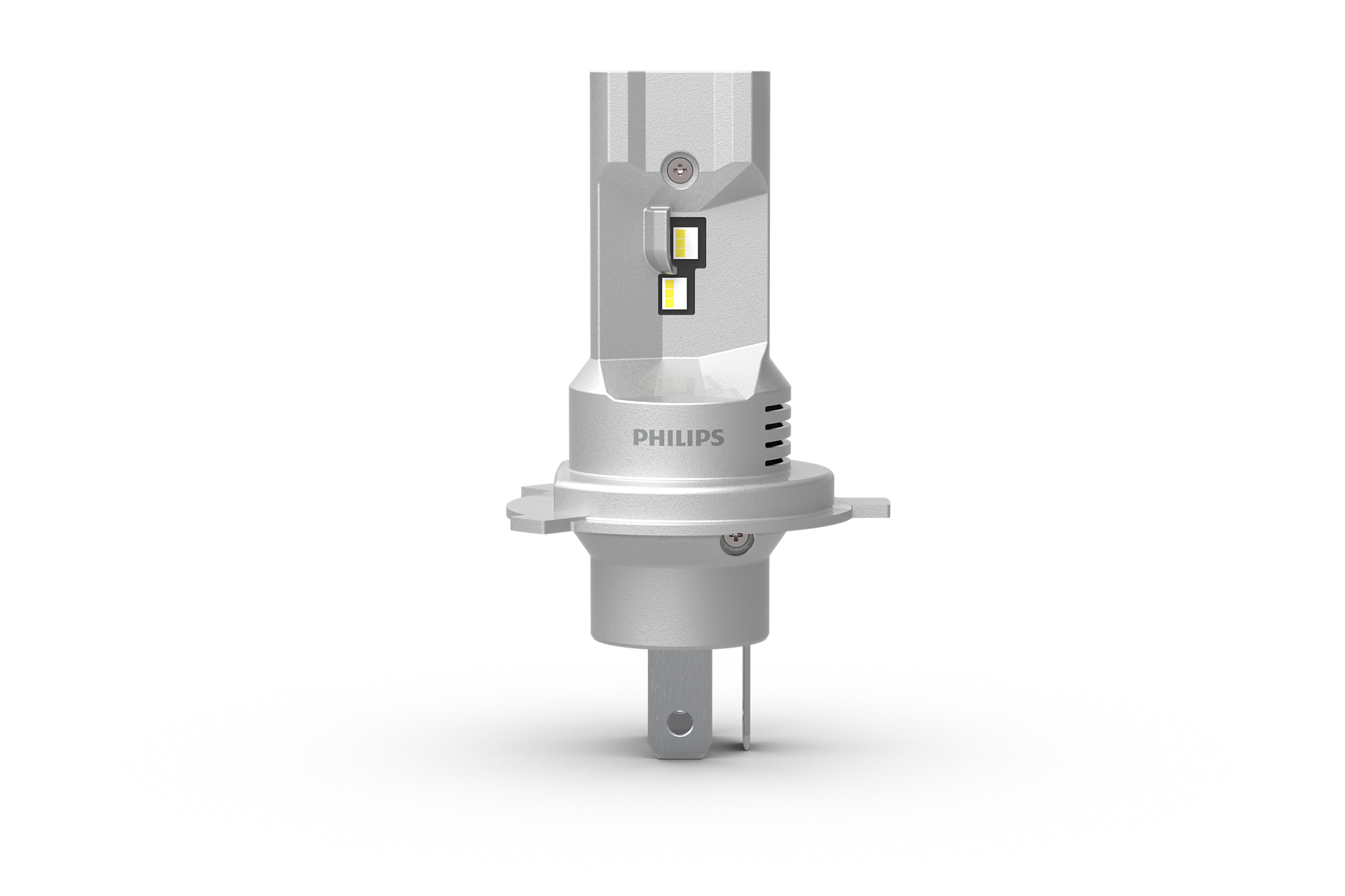

Hat wer die Ultinon Pro6000 Moto gen2 in einem XT600-Scheinwerfer verbaut?
Die hier: Bild
Beiträge: 1010
Re: LED-Scheinwerfer für 1VJ ?
Ja, ich, seit eben.
Ist ok.
In Summe etwas besser als die 200+ Ultinon H4.
Und braucht viel weniger Strom, das ist mit der schwachen 140W-Lima ein Argument bei digitaler Zündung, Heizgriffen und Navi.
Ich hab Angst davor, daß die LED-H4, wenn sie ausfällt, komplett ausfällt.
Jetzt suche ich ein sehr helles LED Birnchen für Sockel Ba9s (Standlicht). Dann wär's nicht gleich zappenduster.
