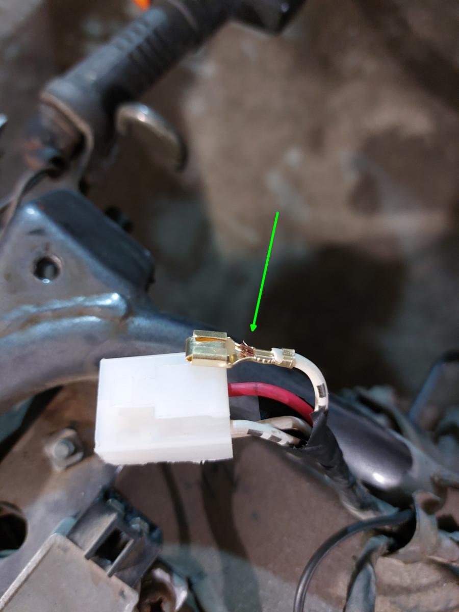

Ich hab das ausnahmsweise erledigt.
Die Crimpung lässt sich elektrisch zu 100% reparieren, indem man das freiliegende Drahtbüschel sparsam auf den Stecker lötet. Sparsam damit das Lot nicht ins Kabel läuft und hinter der Zugentlastung für Bruch sorgen kann.

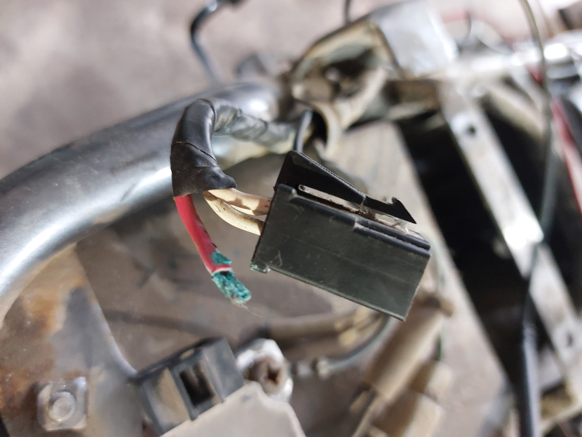

Bilder bitte anhängen unter "Dateianhänge"
Alles klar, sorry, hab dann auch noch das falsche Bild erwischt... eigentlich wollte ich das hier im Anhang laden, das ist das Gammelpäckchen am Gleichrichter gewesen. Innen am Übergang zum Schuh weggefault.
