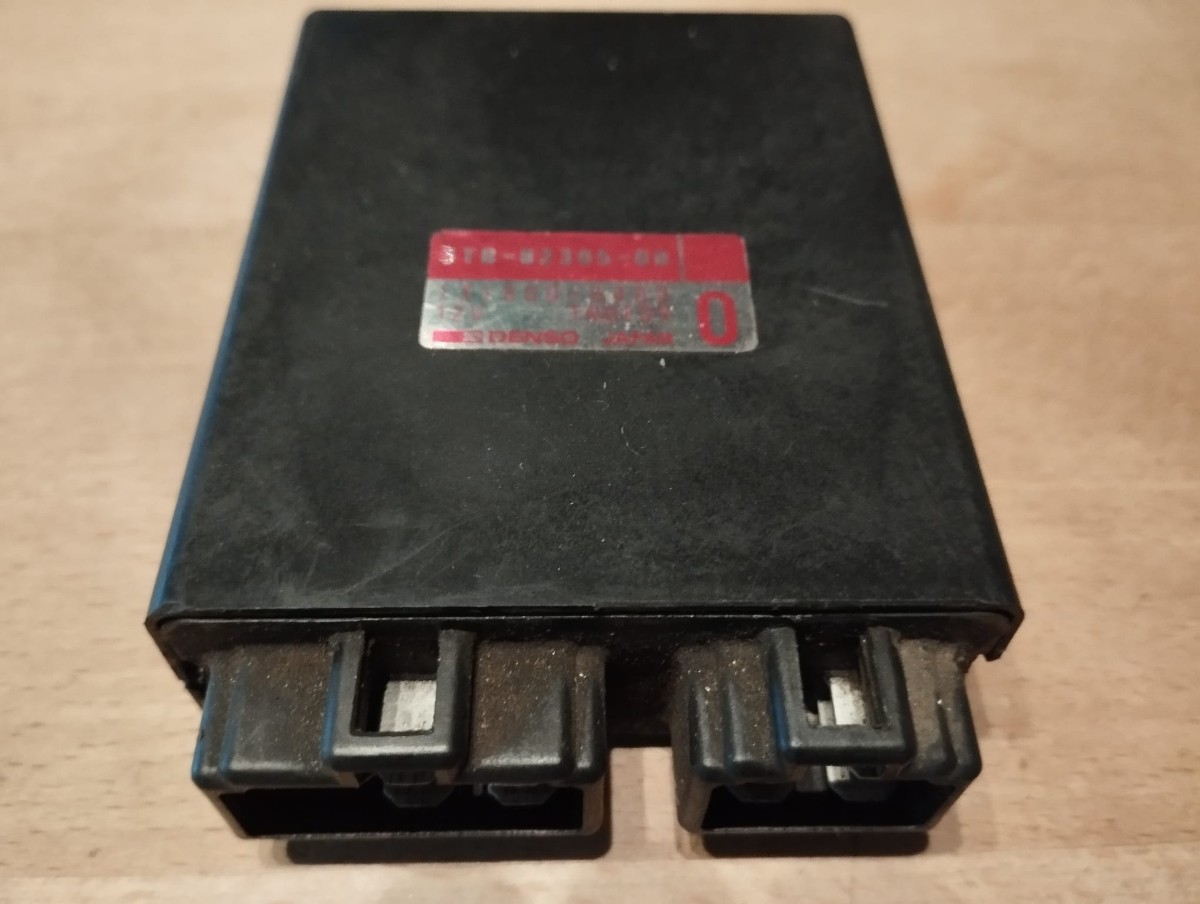

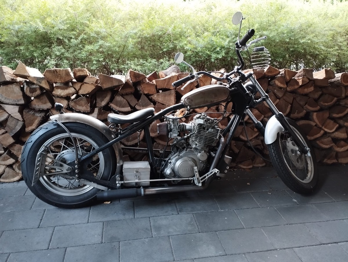

Das Moped und die CDI:
- IMG-20250601-WA0005.jpg (354.4 KiB) 173 mal betrachtet
- IMG-20250601-WA0006.jpg (127.74 KiB) 173 mal betrachtet

Re: CDI für 3TB
was Du da hast ist eine TCI, die ist an den E-Sart-Modellen ab `90 verbaut.
Da hilft nur Suchen und geduldig bleiben.

Re: CDI für 3TB
Die TCI kann man immerhin reparieren, weil sie (soweit ich sie bisher geöffnet habe) nicht vergossen sind. Meist sterben nur die Leistungstransistoren, dafür gibts Ersatz, oder zumindest Ersatztypen. Such doch mal hier im Forum, wenn ich mich nicht irre wurde das hier vor Jahren beschrieben.
