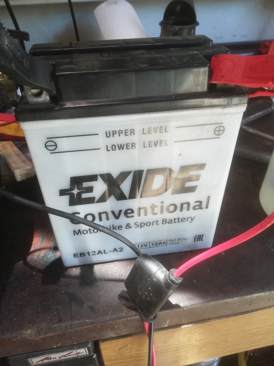

Hi,
die Batterie (korrekte Bezeichnung Akku ;) ) meiner 3DT schwächelt seit Sonntag leider (3DT=etwa3AJ) etwas.
Gekauft 15.11.2019, aber erstmalig aufgefüllt und in Betrieb genommen 29.04.2021.
Sonntag Abend AquaDest nachgefüllt, Platten guckten oben schon etwas raus, und wieder eingebaut.
Nachdem sie gestern wieder muckte und mit der letzten Spucke noch den Motor (warm) anwarf, hab ich heute mal gemessen: 12,3V. Ist eigentlich ausreichend, oder?

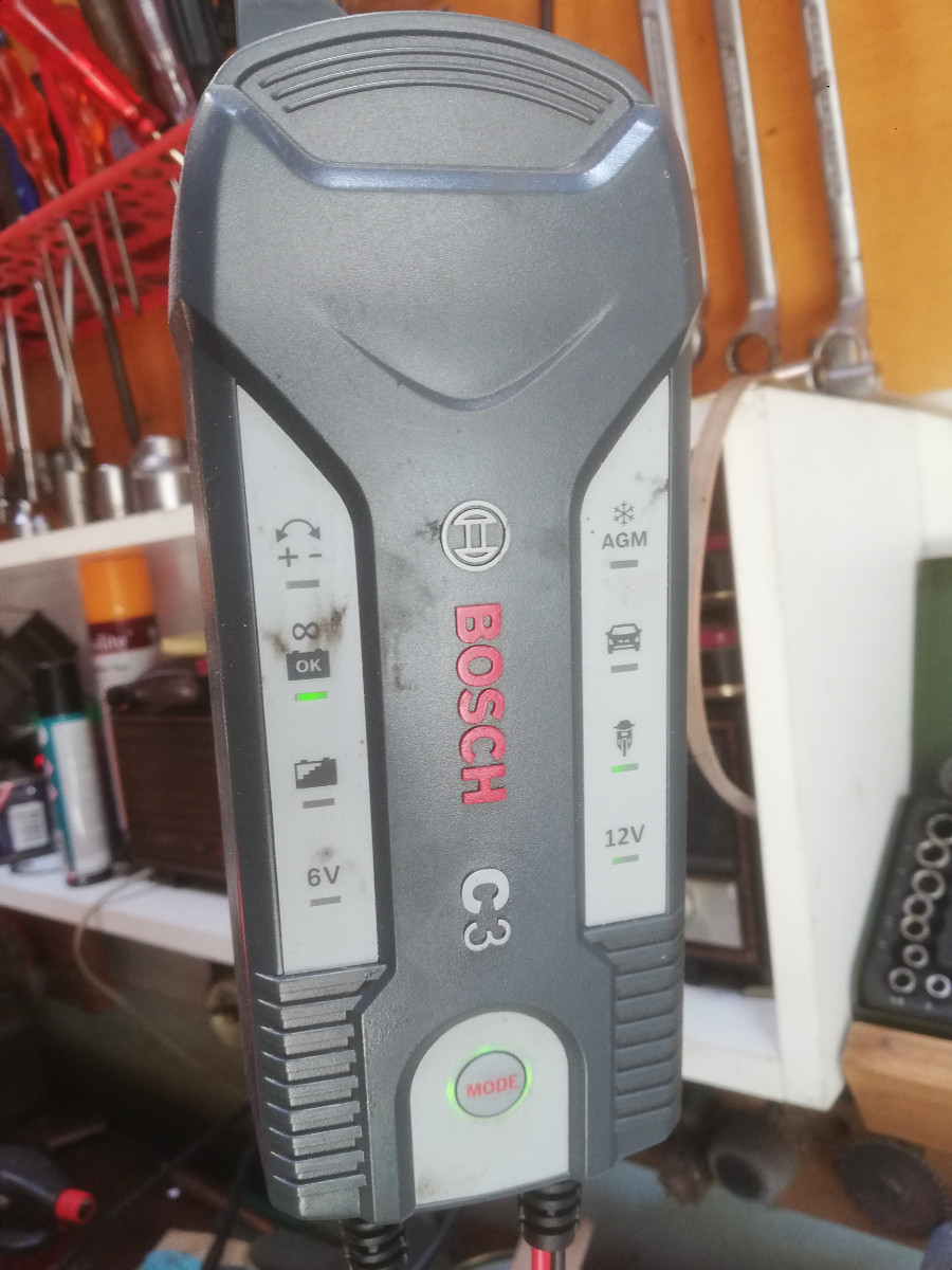

Dann hab ich sie an das schlaue Ladegerät gehängt, welches schon nach 5-10 Minuten fertig war.
Jetzt grüble ich, was da los ist.
Ist sie vielleicht schon am Ende?
Vielleicht auch, weil sie lange im Regal stand und erst 1½ Jahre später befüllt wurde?

Ich hab bei Akkus schon alles erlebt. Egal welche Pflege oder gar keine, alle sterben unvorhersehbar, mal früher mal später. Am längsten hat der billigste Säure Akku von Polo gehalten, der überhaupt nicht gepflegt wurde :D Ich hatte auch schon neue kaputte.
Ich empfinde das Alter von deiner als mittlerweile erwartbarer Durchschnitt.

Und zählt das bereits ab Kauf, oder erst ab Füllung mit Säure? Ich denke letzteres, dann ist sie jetzt 4 Jahre alt.
Habe übrigens den Eindruck, dass sie den kalten Motor brav durchzieht und eher bei warmem schwächelt. Dafür fehlt mir aber das Verständnis.

Ab Füllung. Die Schwefelsäure ist theoretisch unbegrenzt lagerfähig. Und die Batterie kann trocken auch nicht altern.
12,3V sind bei einer geladenen Batterie zu wenig. Auch, daß das Ladegerät so schnell fertig ist, deutet auf zu geringe Kapazität hin -> ersetzen.
