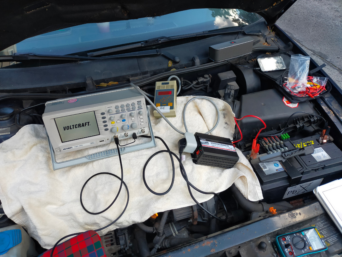

Mein Testsetup:
- Testsetup
- IMG20240929141018.jpg (340.4 KiB) 3314 mal betrachtet
Von Autobatterie auf günstig gekauften Wechselrichter(20€) auf Energiekostenmessgerät und schliesslich das 230V Oszilloskop betreibend. Nebenbei Multimeter und die Anleitung auf dem Tablet. "Straßenschrauber-Edition"
