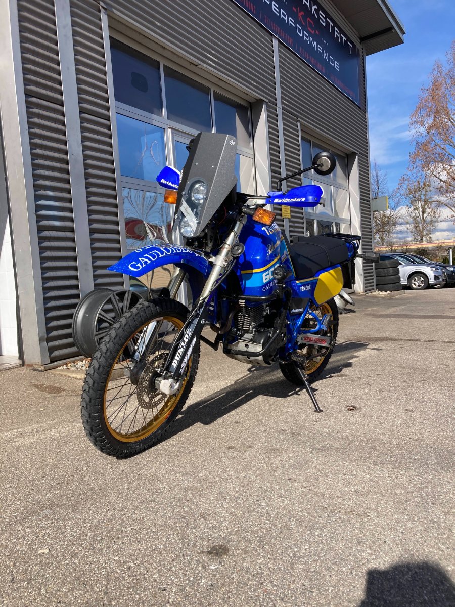

Anbei auch paar Bilder von mein Umbau, wollte an sich ein Beitrag machen mit Details sobald ich Zeit habe, hier ein paar Teaser:

Interessante Optik - die Konstruktion vom Tower würd mich interessieren.
Flowreen
Beiträge: 37
Registriert: Sa 16. Sep 2023, 22:57
Re: Yamaha XT600 1VJ Hauptischerung def mit Lion Batterie
Beitrag von Flowreen »
der Tower ist von motoboxer, die sind aus frankreich und stellen für verschiedene modelle erschwingliche Tower die meiner meinung nach echt super sind.
