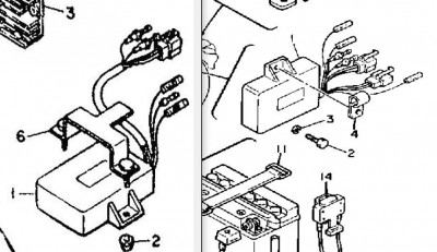

Hier sind kaum SRXer, die werden es eher schon andersrum probiert haben.
Die SRX-Lima passt laut Ersatzteilliste nur für die SRX.
Warum auch der Rotor eine andere Nummer hat, erklärt sich dadurch leider nicht.
Die Nummer der CDI ist auch unterschiedlich - gleicher Grund zu vermuten, könnte auch eine zusätzliche Abstelleinrichtung haben (Seitenständerschalter, den 43F und 34L nicht hatten).
Links 43F, rechts SRX

Hi, die CDI sieht echt sonderbar aus...Der Kabelbaum der Lima ist aber sehr ähnlich, wenn nicht sogar identisch. Bei uns auch selten, aber gerade waren noch zwei in der Bucht... ist jedenfalls beruhigend für mich, sowas im Regal liegen zu haben...
