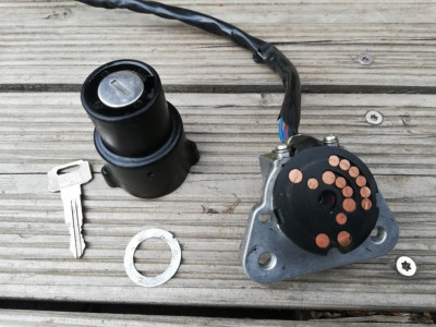

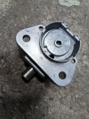

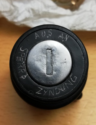

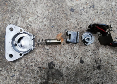

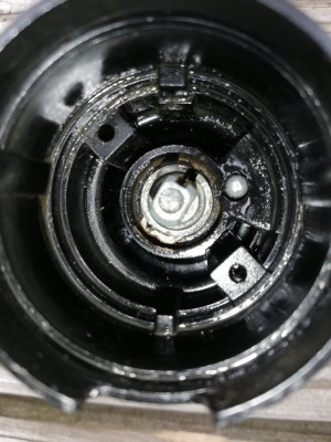

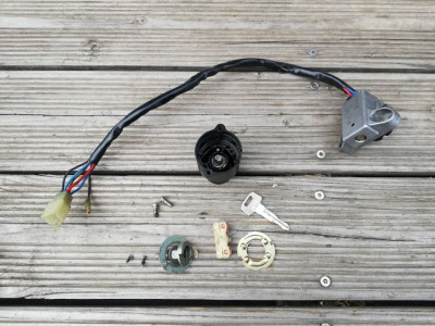

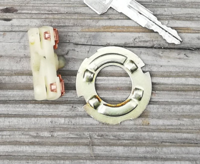

Bilder vom Schloss. War innen ziemlich verdreckt und schwergängig, hätte ich vielleicht fotografieren sollen.

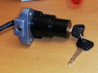

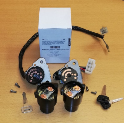

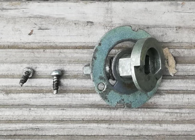

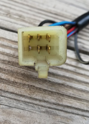

Heute kam der junge SR-Chopper-Sanierer rum und schenkte mir ein neues Kedo - Schloss mit Lenkersperre.
(ich hätte noch was gut in pkto. Sprittkosten Skiurlaub)
Der Aufbau ist seehr ähnlich zum Originalschloss, maßlich kaum Abweichungen.
So könnte ich's einfach tauschen, muss es nur noch testen.

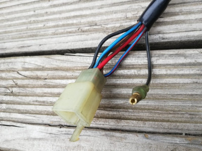

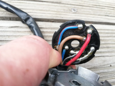

Zuvor Kabel entsteckert und mit Schrumpfschlauch ausgebessert.
Fazit: Die 3DT-Platine und die Lenkersperre passen plug & play zum neuen Schlossteil. So hab ich für umme ein neues Schloss bekommen
Umgekehrt müsste man an der Kedo-Platine 2 Zehntel abfeilen, dann würde es auch da passen.
Edit: oder ich lass das renovierte dran.

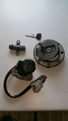

Das Zündschloss mit integriertem lenkschloss findet sich so auch in der TDM 850 und sicher in anderen Yamahas. Bei Bedarf kann ich nachmessen (Lochabstand, Einbauhöhe etc.). Das Schloss hier kann ich zum Verkauf anbieten
Re: Unterschiede Zündschloss 3AJ - 1VJ?
Danke, Steffen, ich hab nun alles Benötigte.
