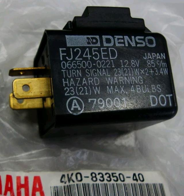

Erstmal mit dem funktionierenden dreipoligen Relais weitermachen. Das ist ja ein klassisches elektromechanisches Relais, im Prinzip will das von den Blinkern die gleiche Last sehen wie das zweipolige (2x 21W + Kontrollleuchte) damit es arbeitet. Deswegen sag ich mal das zweipolige Relais hat es hinter sich (anders wäre die Beurteilung wenn das dreipolige elektronisch wäre und schon mit weniger Last auskäme).

Vorhandenes Reserverelais (Denso FJ 245 ED) 3-polig mit Anschlussbezeichnungen B, L, E.
Als Referenz:
