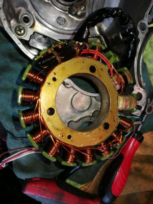

Hallo Allerseits
ich habe an einer 1VJ die 3 weissen 3 Drähte von der Lima die ja Drehstrom liefern,
aber der Stecker ist abgeschnitten zum Regler.
Ist es wichtig, welche Reihenfolge die Drähte zum Regler gesteckt werden?
Leider war meine Suche erfolglos im Netz, da aber auf dem Schema es nicht ersichtlich ist
von welcher Wicklung welcher Draht kommt, meine ich das es egal ist?
Danke Euch
Grüsse-Urs

Wie war das noch? Drehstrom, 3-Phasen... ahh, also völlig egal.
Regler checken - der ist gerne mal hinüber - vibrations- oder temperaturempfindlich.

Spielt also keine Rolle, richtig verstanden?
So wie ich das sehe, hat der Vorbesitzer eine Lima bei Ebay gekauft, sieht genau so aus wie
von P..... Motorradl..... (weiss nicht ob das hier öffentlich verlinken dürfte)
Ob die was taugen für den Preis? Habe bisher meine neu wickeln lassen bei Kedo (oder seinem Spezi)
Den Regler und das System messe ich bei laufendem Betrieb und Batterie geladen.
Zuerst aber mal alles montieren.
Danke Grüsse

Super, höre ich doch gerne. Habe nur gedacht das bei dem Preis eventuell die Qualität leidet.
Da kostet die Reparatur ja mehr. Habe ich 2x gemacht.
Danke fürs Feedback
Re: Lima Regler Belegung Stecker 1VJ
Bei einer restaurierten wird ja immer nur die defekte Spule neu gewickelt, der Rest bleibt Altbestand und die Ausfallwahrscheinlichkeit bleibt. Bei einer neuen spielt es keine Rolle, da ist alles frisch.

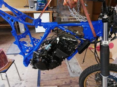

Beiträge: 1112
Die vergossene Version ist wahrscheinlich sogar stabiler. Und das Gewicht an sich ist auch nicht das Problem, aber ich habe hinter dem Halter noch die Strippe für den Tankrucksack von Enduristan durchgefädelt, da wirds dann schon ein wenig eng. Und der Spanngummi wird stärker belastet .
