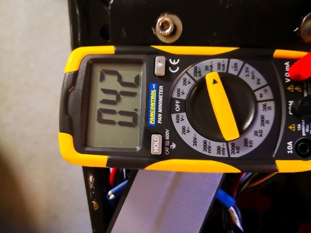

Ganz blöde Frage.
Aber irgendwie bin ich nun durcheinander.
Was bedeutet jetzt diese Zahl?
Beiträge: 1092
Re: Neue Lichtmaschine
Das ist ein Zehntel der Antwort auf die Frage der Fragen ... :lol:
Nein, Spaß beiseite: Da fließen irgendwo 0,42 mAmp

Und wieviel darf es sein?
Beiträge: 1521
OSchr hat geschrieben:
Mo 20. Jan 2020, 17:49
Das ist jetzt keine ernst gemeinte Frage, oder?
Wo hast Du die Klemmen denn angeschlossen, moppedseitig?

Habe zuerst Masse von der Batterie abgeklemmt und den multimeter Zwischen Batterie MINUS und der Masseleitung.
