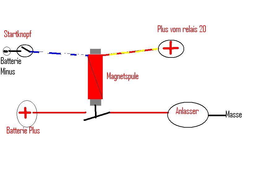

Der Start-Schalter ist nur ein Teil der Gesamtschaltung, der zu einer Stromversorgung (bzw. schalten gegen Masse)
des Starterrelais führt.
Einen entsprechenden Schaltplan findest du hier: viewtopic.php?t=55351&start=50
Bei einigen Modellen scheint es noch ein zusätzliches Relais zu geben !?!
- Beiträge: 5857
Re: E-Starter macht keinen Mucks mehr :(
ExactAn dem Masse Kabel ist jedoch immer gleich bleibend keine Masse, auf bei gedrucktem Knopf.
Das heißt der Fehler muss "weiter oben" liegen denke ich oder? Also Knopf oder Kabel von Knopf zu Relais.
Denn die Aufgabe vom Knopf scheint ja zu sein, dass Relais mit Masse zu versorgen und somit zu starten.
Oder sehe ich das alle falsch?
Der Startknopf gibt Masse an den Primärkreis an den Magnetschalter.
Der Rest der Schaltungen entscheiden über Plus oder nicht am Magnetschalter, Promärkreis.
Der Primärkreis ist nichts anderes, als ne Spule - die braucht, um magnetisch zu werden Stromfluss, also + und -.
Wenn + vorhanden ist und der Schalter keine Masse gibt, ist der fehler gefunden.
Ein Relais ist nichts anderes als zwei getrennte Schaltungen, Primärkreis und Arbeitskreis.
Ein kleiner Stromkreis schaltet nen großen. Damit Plus an der Spule ist, müsseh Bedingungen erfüllt sein wie Neutral, Seitenständer,... Und das macht bei der 3tbE ein zweites Relais.
