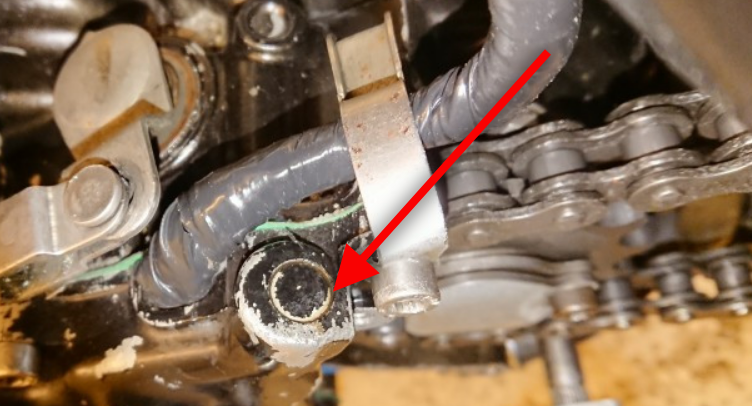

Endlich sind alle Undichtigkeiten eliminiert.
Alle? Nein!
Eine kleine Ölquelle leistet hartnäckig Widerstand.
Wie kann ich das abstellen?
Re: Undichtigkeit Limadeckel Stopfen Ölkanal
Verfasst: Do 26. Jun 2025, 19:07
von Straßenschrauber
Vorsichtig mit passendem Durchschlag ein paar Zehntel tiefer gesetzt.
Zur Sicherheit noch schwarzes Motorsilikon bündig verstrichen.
Tipp von Hans war, den Stopfen rauszuziehen (Bohren, Gewinde schneiden) und entweder einen neuen mit etwas Übermaß drehen oder den alten mit verschlossenem Gewinde einzukleben.
Wenn's nochmal undicht werden sollte, mach ich das so.

Eine weitere Option (Notreparatur) wäre, die Stelle zu entfetten und mit J.B.Weld abzudecken, oder einem anderen 2K-Kaltmetall.
Mit J.B.Weld hab ich an anderen Stellen gute Erfahrungen gemacht, auch an Stellen, die dann im Motoröl waren.
Es gibt einige Berichte von Leuten, die damit Löcher in Motorblöcken dauerhaft verschließen konnten.
Dieser Ölkanal ist an der Unterseite ebenfalls mit so einem Stopfen verschlossen. Der kann natürlich auch undicht werden.
An beiden Stellen sind das schwer aufzuspürende Undichtigkeiten.
Ja, ne weitere Option bei den Alu Limadeckeln mit Anlasser/Stopfen, Haarisse die zu den Schraubdomen gewandert sind. Noch nicht bei den Magnesiumdeckeln gesehen. Hat mich irre gemacht und erst nach der dritten Montage gefixt, konnte man nur mit der Lupe erkennen - auch hier J.B. Weld und dicht.

ich hatte Mal einfach schwarzes Silikon drübergeschmiert. War quasi nicht sichtbar und hielt dauerhaft.
