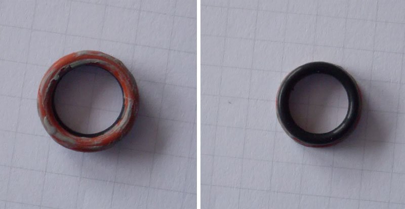

Beim Ölzulauf war ein O-Ring verbaut, der rundherum weiße / helle Ablagerungen aufwies.
Ob es sich dabei um irgendeine zusätzliche Dichtmasse handelt, weiß ich nicht.
Er sah auf jeden Fall nicht so schön aus, zumal sich die hellen Ablagerungen auch nicht vollständig entfernen ließen, ohne ihn zu beschädigen.

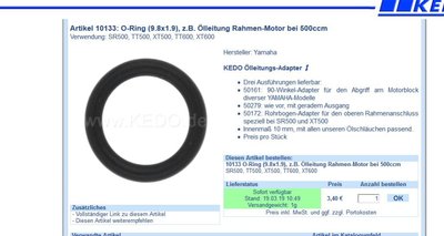

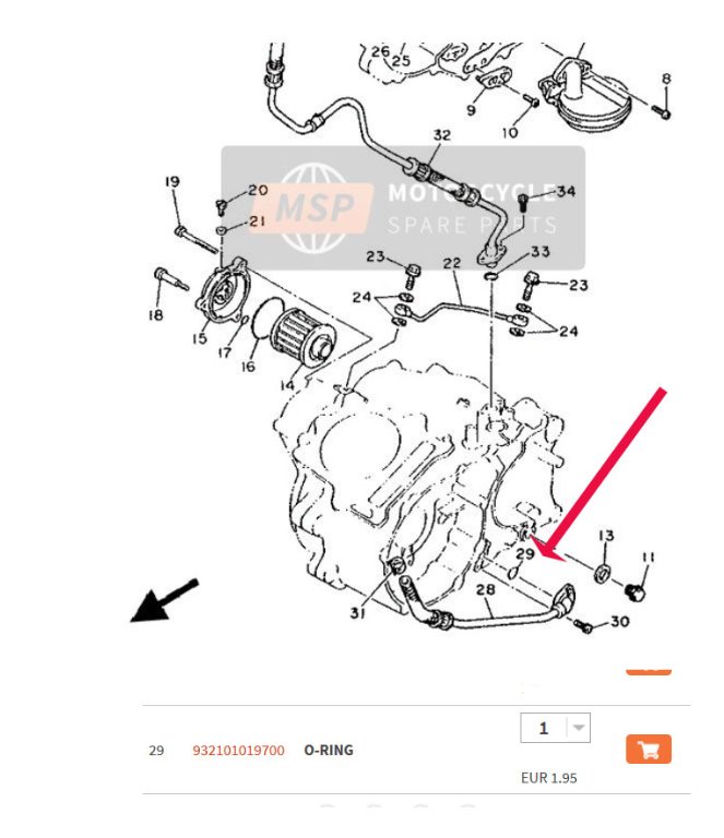

Ich hab deshalb bei Kedo einen neuen mit der entsprechenden Artikelnummer aus den Explosionszeichnungen bestellt.
Kedo benutzt aber nicht die Teilenummer aus den Zeichnungen
und hat mir den hier zugeschickt.

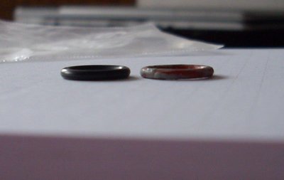

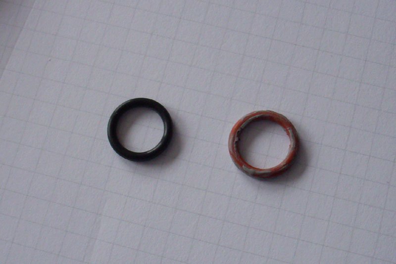

Das sind sie. Der schwarze O-Ring ist der Neue , der rote ist der Alte.
Wie man sieht, hat der Neue einen geringfügig kleineren Durchmesser
links= rot oben schwarz unten / rechts= schwarz oben rot unten
ist aber minimal dicker.
Zumindest nach meinem Eindruck von den Bildern.
Er passt in die Vertiefung, sitzt aber deutlich strammer am inneren Rand der Nut.

Hattest du bei dem Teil von Kedo eine Teilenummer oder sonstige Beschriftung dabei?
könnte auch Teil 33 sein das du bekommen hast.
Habe eben bei der SR500 geschaut, sollte identisch sein
Öleitung über Ritzel 1 1,9x9,8 93210-10197
Öleitung Motorblock oben 1 1,9x14,5 93210-15171

ach so, Kedo schreibt im Katalog 9.8x1.9

solltest also theoretisch den richtigen Ring haben, kannst du den messen?

Der O-ring war zusammen mit anderen Teilen in einer Klarsichthülle, ohne Teilenummer.
Ich hab nur die Kedo-Artikelnummer 10133 auf der Rechnung.
Auf der Rechnung standen dann noch mal die Abmessungen, wie sie auch im Kedo Shop standen und
die sind identisch mit den Massen, die Du genannt hast.
Müsste also passen ?!

Hab eben nachgemessen.
Er ist tatsächlich 1,9 x 9,8 . Sollte also der Richtige sein.
Werd ihn am Wochenede einbauen.
Danke für die Hilfestellung.
