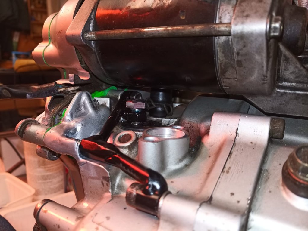

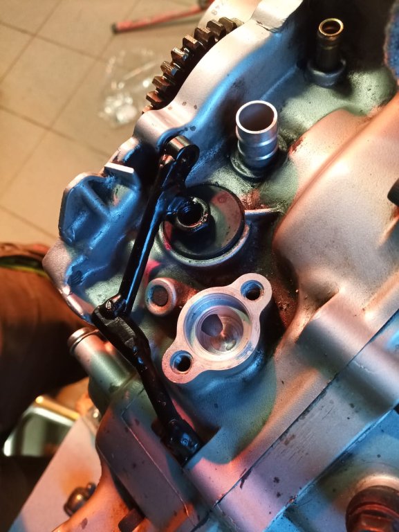

Weil ich sowieso ein Gewinde für die hinterste Deckelschraube gebraucht hab(Gehäuse war an der Stelle komplett weg) Hab ich mir gleich eine recht einfache Sicherungsmöglichkeit für den Stopfen gebaut. Das sollte zumindest ein Rausspringen und schlagartigen Ölverlust verhindern.
Re: 3tb Stöpsel Kupplungsbetätigung rausgeflogen
Klasse Sache... :)
hast du das selbst geschweißt ?
Beiträge: 591
Ja. Es ist eine M6 Langmutter, eine M8 Mutter, zwei selbst gedrehte 6,5mm Buchsen und ein bisschen Rundstahl.
Die Halteschraube und die Mutter der vorderen Befestigung sind mit Schraubensicherung eingesetzt.
gesicherte Schraubenverbindungen, das wäre meine nächste Frage gewesen :)
Sieht stabil aus aus, ist als Präventivmaßnahme denk ich sehr gut...
Wenn einem der Stopfen allerdings schon verlorengegeangen ist, dann kann man so wie Christian das gemacht hat den selbst machen.
Wenn ich den Motor in nächster Zeit mal raus mach, überleg ich mir da auch präventiv so wie du da was zu machen... :)
Beiträge: 591
Wenn der Anlasser weg ist, kommt man ja auch so ganz gut hin. Gut, für die längere Schraube hinterm Anlasser Getrieberad muss halt der kleine Deckel runter.
Beiträge: 5693
Gute Idee.
Im Prinzip gehts nur darum, dass der Stöpsel nicht rausfliegen kann und in kürzester zeit die gesammte Ölmenge auf der Straße landet.
So wird er halt schlimmstenfalls leicht undicht, das sieht man dann ja.
In deinem Fall ist der Deckel ja noch drin.
Der Simmerring für die Schaltwelle kann theoretisch noch raus. :mrgreen:
