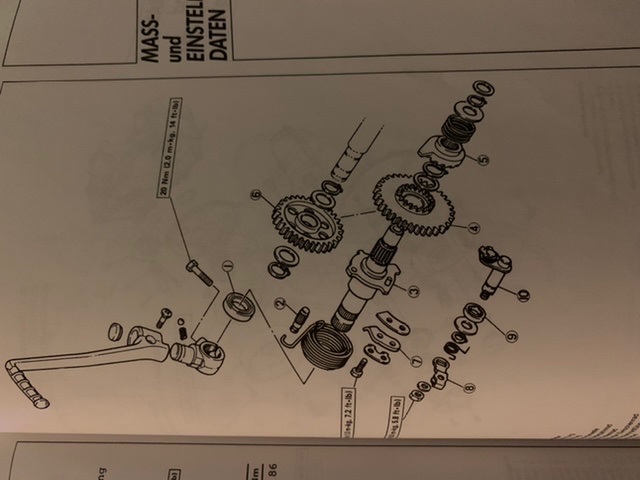

Ja ich will auf Papier Dichtung wieder zurück bauen.
Ist die Scheibe auch bei der 43F? In meinem Buch finde ich die Scheibe nicht.
Ich denke die Scheibe müsste zwischen Feder und Deckel sein oder?

mein Fehler, die Scheibe gibt es bei der 500er Zweiventiler.
Die 600er, sowohl schmaler als auch breiter Motor, haben die nicht. Alles gut.

Es gibt aber keine Scheibe zum Weglassen, zumindest nicht auf der Zeichnung. Die Kickstarterwelle hat beidseits eine fixen "Anschlag" durch je einen Sicherungsring in einer Wellennut.
Wenns da klemmt hilft nur eine dickere Dichtung. Oder Materialabtrag im Deckel.

Ne, ne Scheibe hab ich auch nicht in Erinnerung.
Aber die Dicke der Dichtung ist miteingerechnet.
