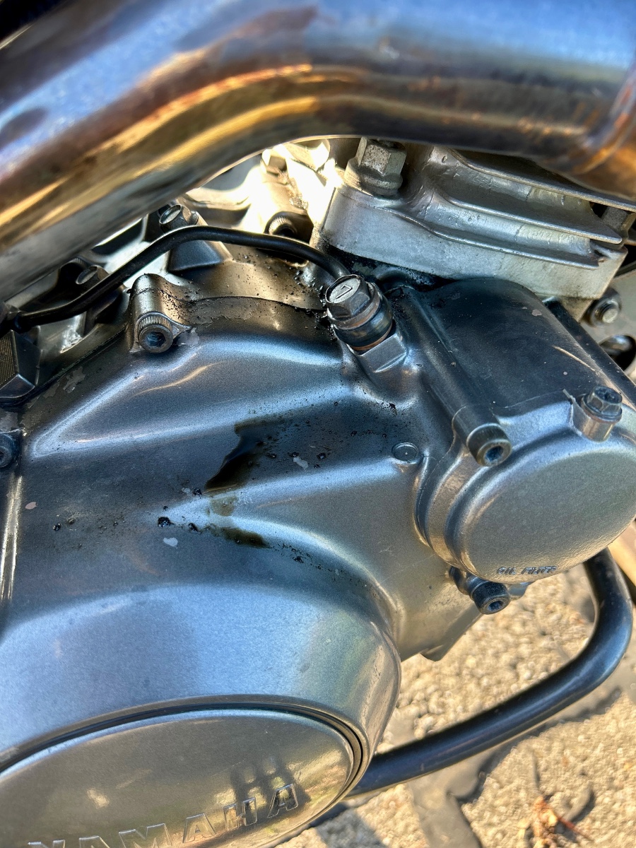

Guten Tag alle zusammen.
Mir ist vor kurzem aufgefallen das ich nach ein paar Minuten Fahrt eine Ansammlung von Öl an der rechten Motorseite (wie im Bild zusehen) habe.
Weiß jemand was das eventuell sein könnte? Ich hatte natürlich einen Schreck und bin direkt vom schlimmsten ausgegangen.
Vielen Dank für die Hilfe, finde super das solche Foren noch existieren.
Das ist Öl. Motoröl um genau zu sein.
:lol:
Aber wichtiger: Welche XT hätten wir denn hier?
Und: Saubermachen. Erste Vermutung wäre jetzt die Ölleitung, daß da die Kupferringe nicht mehr dicht wären. Aber nur eine Vermutung.

Oh ja, ganz vergessen.
Es handelt sich um eine 3UW 1993

Re: Woher kommt das Öl?
Wie gesagt: Ich vermute, daß es da an einem der Kupferringe der Ölleitung zu den Getriebezahnrädern liegt. Eventuell auch an der Fußdichtung, aber die schwitzt eher nur, wie bei dir.

JLG hat geschrieben: ↑
Di 27. Okt 2026, 16:41
...wenn ich immer direkt vom Schlimmsten ausgehen würde, wenn ich irgendwo einen Tropfen Öl sehe - dann würde ich gar nicht mehr schlafen können ;)
Bau die beiden (recht dicken) Kupferringe mal aus, glüh sie ordentlich aus und verwende sie wieder. Anzugsmoment lt. Handbuch. Dann fahr nochmal ne Runde.
Ist die untere Schraube vom Filterdeckel die originale? Die hat original eigentlich einen etwas dickeren Kopf. Oder es täuscht optisch.
