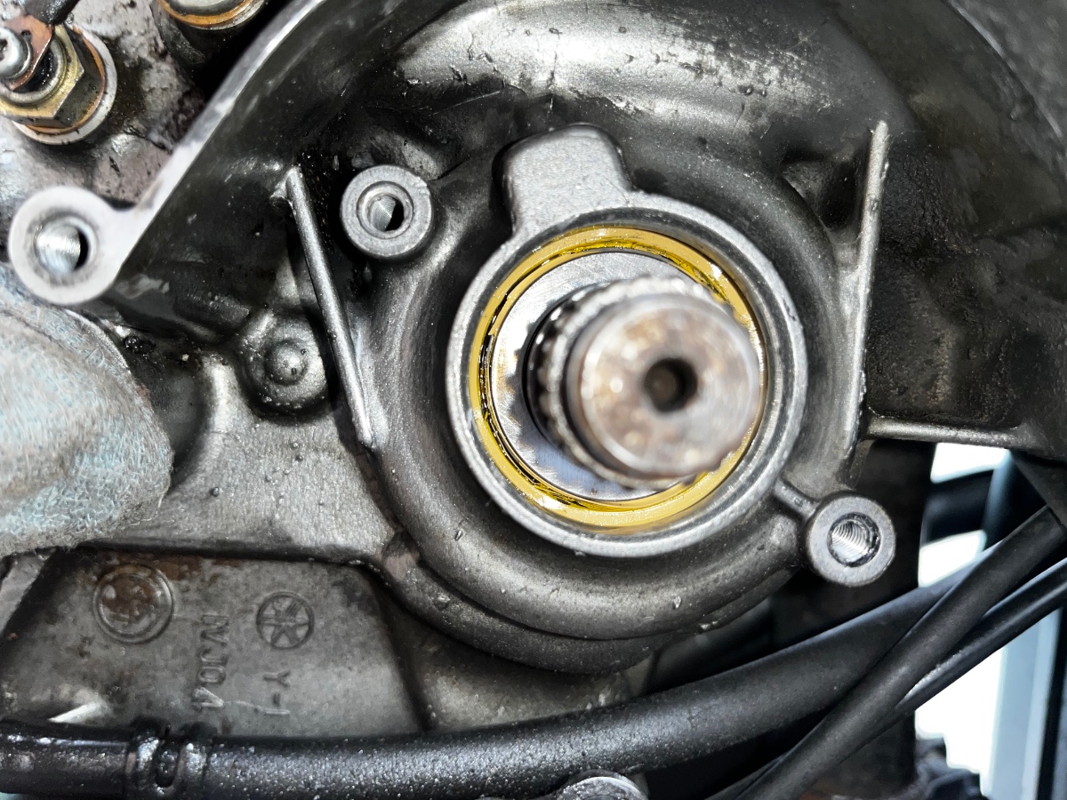

@puki: Ich selbst hab die Maschine mit 18tkm gekauft und bin jetzt ca 5tkm damit gefahren. Ca 1tkm nach Kauf hat sie angefangen unten zu siffen, immer ein paar Tropfen nach Fahrt. Schaltwellensimmerring wurde damals gewechselt, hat nichts gebracht. Nun war eben meine Überlegung, dass es der Antriebswellendichtring sein könnte, daher der Ausbau/Wechsel. Beim Ölstandmessen habe ich nie etwas komisches festgestellt. Ölwechsel wurde vor ca 2tkm gemacht.
@Straßenschrauber: Vermutlich habe ich die Dichtung beim entfernen des Simmerrings beschädigt, ja. Ein besseres Foto vom Lager folgt.

Danke ja die Videos hab ich mir schon angesehen. Auch den Kompletten Beitrag von Motorang (viewtopic.php?f=292&t=81674&start=30) habe ich mir durchgelesen.
Da wurde mir das Ausmaß des Problems bewusst. Den Motor werd ich deshalb trotzdem nicht auseinander nehmen (können). Ich beobachte regelmäßig den Ölstand und kontrolliere weiter auf Schwitzen am Ritzel. Und hoffe, dass sich die Maschine so noch lang hält. Sollte ich mir einen Öltemperatur-Messstab besorgen?
Ölverlust im Sinne von Schwitzen/Tropfen in dem Bereich hat meine XT eh schon lange. Hoffentlich dichtet der neue Simmerring gut ab.
An den beigefügten Fotos erkennt man die Dichtung ganz gut. An zwei Stellen lässt sich ein dünner Kabelbinder so 2cm reinschieben.

Beiträge: 5542
Re: Dichtscheibe Antriebswelle zerstört?

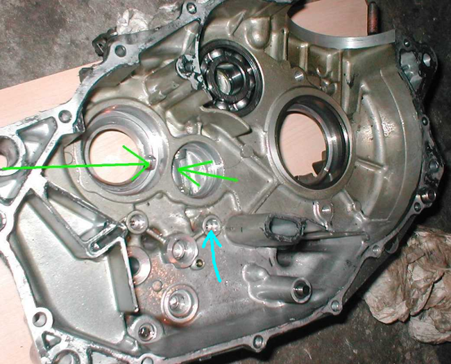

Ohleck, der ist total am A******
Mal ganz vorsichtig nachgedacht:
Weiß jemand, ob die Schemazeichnung exact stimmt?
Mündet der Rücklaufkanal, der von der Rückförderpumpe kommt in den Bereich der Kupplungswelle/Ausrückhebel, oder in den Bereich der Ausgangswelle wie abgebildet? Dann macht aber die kleine Bohrung keinen Sinn.
Die Verbindungsbohrung (Grüne Pfeile) hat meiner Erinnerung nach einen recht kleinen Durchmesser.
Wenn der Rücklaufkanal in den Bereich Kupplungswelle/Ausrückhebel mündet, wäre die Leckage gedrosselt.
Es KÖNNTE die Bohrung klein genug sein, damit der restliche Ölhaushalt/Ölstände aufrechterhalten wird.
Dann würde nach dem Abstellen nur die Menge vom Ölrücklauf/Ölschlauch in den Motor runter laufen.
Die Getriebewelle wird mit dem defekten Dichtring natürlich nicht geschmiert wird.
Blauen Pfeil ignorieren, der hat sich verlaufen. :shock:
Gehäusehälften sind von meiner 2KF, nicht von ner 3tb.
Zuletzt geändert von christian78 am Sa 14. Mär 2026, 03:24, insgesamt 3-mal geändert.
