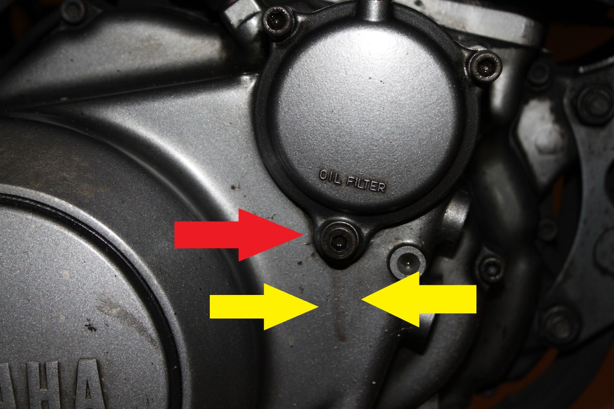

Bei der Hauptuntersuchung im September 2025 bemerkte der Prüfer eine gewisse Ölfeuchte an der Motorunterseite und trug dieses als "geringen Mangel" auch in das Protokoll ein.
Zunächst versuchte ich zu ergründen wo denn das Öl herkommen konnte, demontierte den Motorschutzbügel und reinigte den Motor von unten, konnte aber zunächst nicht feststellen, wo das Leck war. Aber immer wieder waren kleine Öltropfen unterm Bike zu finden. Mal mehr, mal weniger.
Irgendwann stellte sich dann heraus, dass das Öl an der rechten Motorseite im Bereich des Ölfilterdeckels austrat. Siehe Foto - gelbe Pfeile.
Okay, dachte ich, das liegt bestimmt an der Dichtung des Ölfilterdeckels, die ich trotz Austausch des Ölfilters - das muss ich zugeben - beim letzten Ölwechsel nicht erneuert hatte.
Eigenartigerweise trat das aber nicht direkt nach dem Ölwechsel auf, sondern erst einige Monate und einige Kilometer später.
Also, Öl gewechselt und eine neue Dichtung (von Louis) eingesetzt, dann sollte das Problem wohl behoben sein.
Im Gegenteil: Es läuft jetzt - wie man auf dem Foto erkennen kann - nach 5 Minuten Motorlauf als stetes Rinnsal dort hinaus. Und das stärker als vorher.

1.Gibt es unterschiedliche Dicken oder Stärken der Ölfilterdichtungen...? Sind die von Louis möglicherweise zu klein...? Gibts bei anderen Anbietern bessere davon...? Die Dinger von Louis kamen mir irgendwie sehr klein und dünn vor.

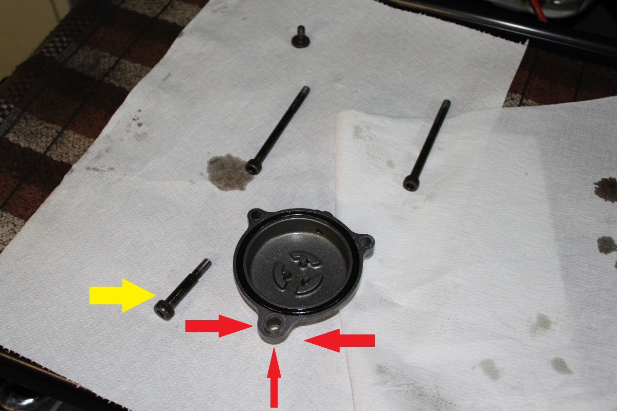

2. Oder liegt es erfahrungsgemäß eher an der Abdichtung der unteren Ölfilterschraube...? (Siehe Foto)

Wo ist denn der O-Ring der unteren Ablassschraube?
Ex-Rennleiter
Beiträge: 247
Re: Rinnsal rechte Motorseite (3 TB)
Beitrag von Ex-Rennleiter »
Gute Frage.
Da war keiner.
Beiträge: 1089
Da sollte aber einer sein.
Wahrscheinlich hast Du den Grund für die Undichtigkeit damit gefunden.
