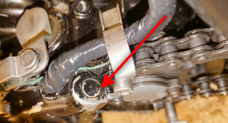

Bei meiner 43f war mal ein Ölstopfen undicht.
- Lima-Stopfen_Oelkanal.png (515.58 KiB) 464 mal betrachtet
- Beiträge: 5434
Re: Entlüftungsschlauch verstopft?
Die Kabeldurchführung ist auch in dem Bereich.
- Beiträge: 1047
Aus dem Ölstopfen hat es ab und an fein gesprüht.
Hat gedauert, bis ich das gefunden habe.
Wenn es da undicht wird, läuft das Öl hinterm Ritzeldeckel runter und tropft unten ab.
