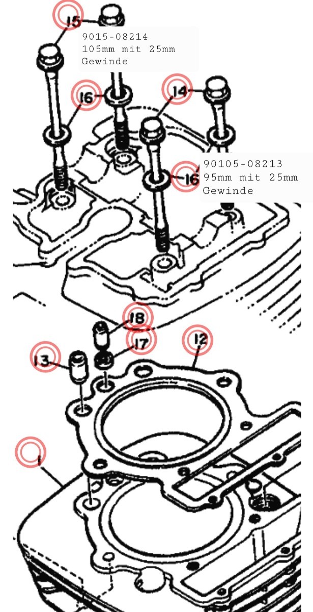

Hallo zusammen!
Ich hätte eine Verständnisfrage.
Ein Kumpel hat mich gefragt ob ich mir seinen Motor von der XT 600 Tenere anschauen kann.
Am Motor steht folgendes 1VJ00 und 34K03 Baujahr war glaube ich 85.
Wir haben auch das Problem mit den Gewinden.
Haben bereits die Gewinde mit Helicoils (Zwei übereinander etc.) wieder soweit, dass wir das Ganze wieder zusammenbauen können.
Meine Frage ist zu den Schrauben.
Es sind die 4 Zylinderkopfschauben.
Verbaut waren je zwei verschiedene. (siehe Bild)

Ich konnte unter den Helicoils, in den Block rein, das Gewinde noch verlängern.
Somit habe ich ca. 45 mm Gewinde im Zylinder zu Verfügung.
Der Zylinderkopf hat ca. 80 mm Dicke.
Unterlegscheiben und Dichtungen kommen auch noch hinzu. ( ca. 5 mm)
Theoretische Schraubenlänge wäre also ca. 130 mm.
Meine Fragen:
1. Kann ich mit Gewindestangen als "Stehbolzen" arbeiten um das max. Gewinde (45 mm) im Zylinder auszunutzen?
2. Müssen es Dehnschrauben sein?
Bei den verbauten waren die Langen (105 mm) optisch Standard Sechskantschrauben. Aufschrift 8er
Die kurzen Schrauben (95 mm) Dehnschrauben. Aufschrift 10er
Wo könnte ich entsprechende Schrauben in der Länge herbekommen?
Ok, das wars auch schon...
Danke schon mal für die Hilfe...
Ach ja, ich Frage für einen Freund!
Grüße Ritz und Dana

- Screenshot_20240419-101909_Samsung Internet.jpg (160.37 KiB) 21 mal betrachtet
