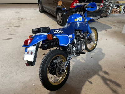

Ja genau, erstmal wird gefahren!
Meine XT wartet schon.
Grad noch einen Sozius-Halteriemen montiert den mir ein Sattler angefertigt hat. Hab ich ein Schwein, dass der mit dem Schriftzug und der Farbe passt.

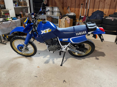

Ist die Werkzeugtasche original?
Ich hab da nen kleinen Gepäckträger und ne Plastebox fürs Werkzeug drauf.
Re: Undichtigkeit zwischen den Gehäusehälften
Ja ist sie. War aber meines Wissens so in Deutschland nicht erhältlich.
So wie ich es verstehe, wurde die 2KF in Deutschland mit dem Gepäckträger (dadurch dann wahrscheinlich auch keinen Halteriemen an der Sitzbank), zusätzlichen Schmutzfängern vorne und hinten und Gummifußrasten ausgeliefert.
Im Ausland hatte die 2KF dann diese Hecktasche, die ich neulich bei Kleinanzeigen gefunden habe. Und sie hatte keine zusätzlichen Schmutzfänger und Krallenfußrasten anstatt Gummifußrasten. Blinker waren dann direkt am Rahmen montiert. Habe dazu auch die Halter gefunden (gleiches Originalteil wie bei der DT125)
Sieht so etwas schneidiger aus, finde ich. Und trotzdem original!
