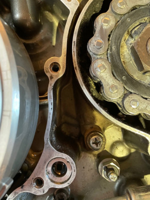

Hallo liebes Forum,
hier nochmal ein kleines Update zu meiner LiMa Deckel Undichtigkeit. Ich habe gestern meine XT von der Werkstatt (war wegen einem Vergaserproblem ca. 4 Wochen dort) abgeholt und musste zuhause dann feststellen, dass der Deckel leider nicht dicht hält und meine Aktion nicht erfolgreich war.
An der tiefsten Stelle des Deckels, an diesem „Runden Auge“ hat sich erneut ein kleiner Tropfen gebildet. Ich vermute mal die Schwachstelle ist die dünne Wand zum Ritzel hin, wo Motor- und Deckelseitig recht tiefe Riefen auf der Dichtfläche vorhanden sind.
Vielleicht habt ihr ja einen Rat wie ich nun weiter vorgehen sollte. Ich sehe erstmal 3 Möglichkeiten:
1. Schrauben nachziehen, vielleicht etwas stärker (12 NM statt 10 NM) und dann abwarten
2. Deckel erneut aufmachen und dort wo ich die Schwachstelle vermute, mit Dirko HT nachbessern
3. Neue Dichtung (vielleicht original Yamaha Dichtung, da eventuell dicker?) kaufen und Dirko etwas dicker auftragen, vielleicht auch direkt auf die Dichtfläche oder um die Schwachstellen besser zu treffen.
Ansonsten meinte der Werkstattmeister, gebe es noch die Möglichkeit die zerkratzen Dichtflächen zu bearbeiten. Entweder plan schleifen oder die tiefen Riefen mit flüssig Metall nachbessern. Ist aber natürlich mit höherem Aufwand und wahrscheinlich hohen Kosten verbunden.
Zudem meinte er noch, dass die originale Dichtung dicker als m Zubehör Dichtungen sei.
Was meint ihr?
Viele Grüße und eine schöne Weihnachtszeit, sowie einen guten Rutsch ins neue Jahr
Tim

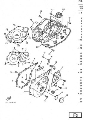

Re: Erneute Undichtigkeit am Lichtmaschinendeckel
Hallo Tim
Du kannst zwei Athena-Dichtungen übereinander legen, aber das halte ich für Blödsinn. Klar kannst Du dir eine Originaldichtung kaufen, vielleicht hast Du mit der mehr Glück. Ansonsten würde ich jetzt nochmal mit mehr Dirko an der Stelle testen und danach schlichtweg einen anderen Lichtmaschinendeckel ausprobieren. Sowas sollte für um die 50 Euro aufzutreiben sein, dann bestellst Du Dir bei Kedo noch 3-4 Dichtungen (die wirst Du früher oder später so wie so aufbrauchen) und probierst es so. Material auffüllen oder Planschleifen halte ich für zu aufwendig.
Nochmal zu dem "Auge": Du weisst,
- dass da Öl durchläuft
- dass da nebendran eine Buchse ist, die wenn sie Macken hat einen Spalt verursachen kann? (siehe Explosionszeichnung Pos. 3, 2fach). Die Buchsen sind dazu da, den Deckel genau auf das Gehäuse auszurichten
- dass es zwei O-Ringe innerhalb der Dichtung um die Ölführenden Leitungen gibt (siehe Explosionszeichnung Positionen 8, 2fach). Wie sehen denn Deine O-Ringe nach dem Ausbau aus? Rund, platt oder an einer Stelle gequetscht?
Bist Du dir denn ganz sicher, dass das Öl aus dem Deckel kommt? Es gab ja schon Schrauber - darunter ich selbst - die Ölundichtigkeiten behoben haben, die gar nicht an der vermuteten Stelle waren
Gutes Licht, Bremsenreiniger und Mehl oder Kreide und vor allem Geduld helfen bei der Spurensuche
Viel Erfolg
