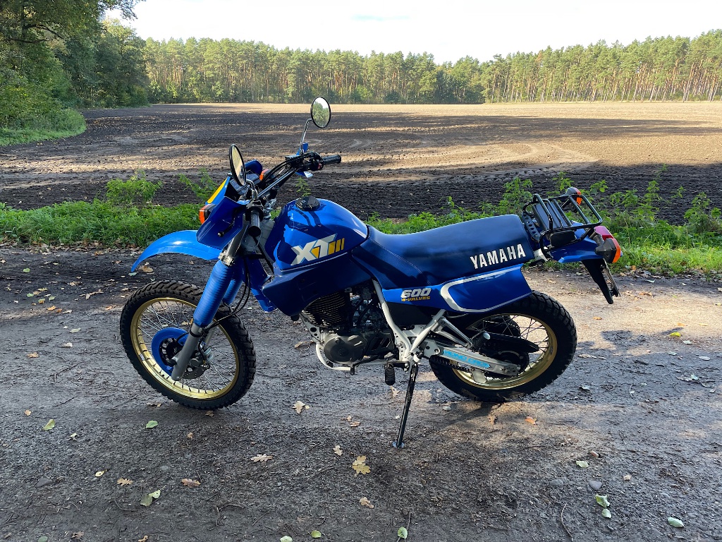

Hier mal ein paar Bilder

Danke für die Info!
Und einfach lecker das Teil.

Was hat die km?
Die sieht aus wie neu.
Mein Rahmen ist mehr schwarz, als weis
Re: Undichtigkeit Motor-Ölschlauch
Danke! Exakt 22.995 Kilometer nach der gestrigen Ausfahrt. Stand die letzten 20 Jahre mehr als alles andere. Daher war viel zu machen. Im Grunde alles (Kette, Luffi, Vergaser, Reifen)
Und leider auch kleine Undichtigkeiten (beide Motordeckel). Aber bis auf das leichte schwitzen der Fußdichtung ist jetzt alles trocken.
