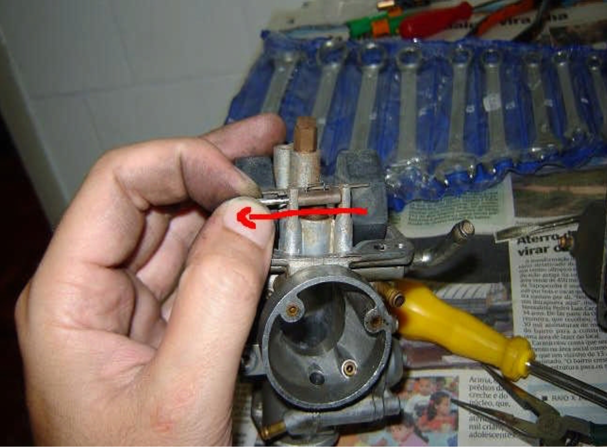

Bildschirmfoto 2024-08-09 um 18.19.44.png (1.41 MiB) 4252 mal betrachtet
Hier ein Foto aus XT600Z_Carb_tutorial_German.pdf
Der Schritt vor dem Rausziehen per Hand fehlt mir.

....ist der sicherste Weg um den den einen Schwimmerhaltearm abzubrechen. :cry: Dass Deine Schwimmerachse locker saß, hat das bei Dir wohl verhindert. Die richtige Richtung in die die Achse rauszuklopfen ist, sieht man auf dem obigen Foto, die gerändelte Seite sollte -sofern noch kein Vorbesitzer dran war- ebenfalls auf dieser Seite sitzen. Den Schwimmerarm mit etwas Hartem (in den Schraubstock gespannter Durchschlag) unterlegen, und einen HiWi zum Halten des Vergasers organisieren. Erst DANN sollte man ein wirklich kleines Hämmerchen nehmen, und einen passenden Durchschlag/Nagel zum Rausklopfen verwenden.
