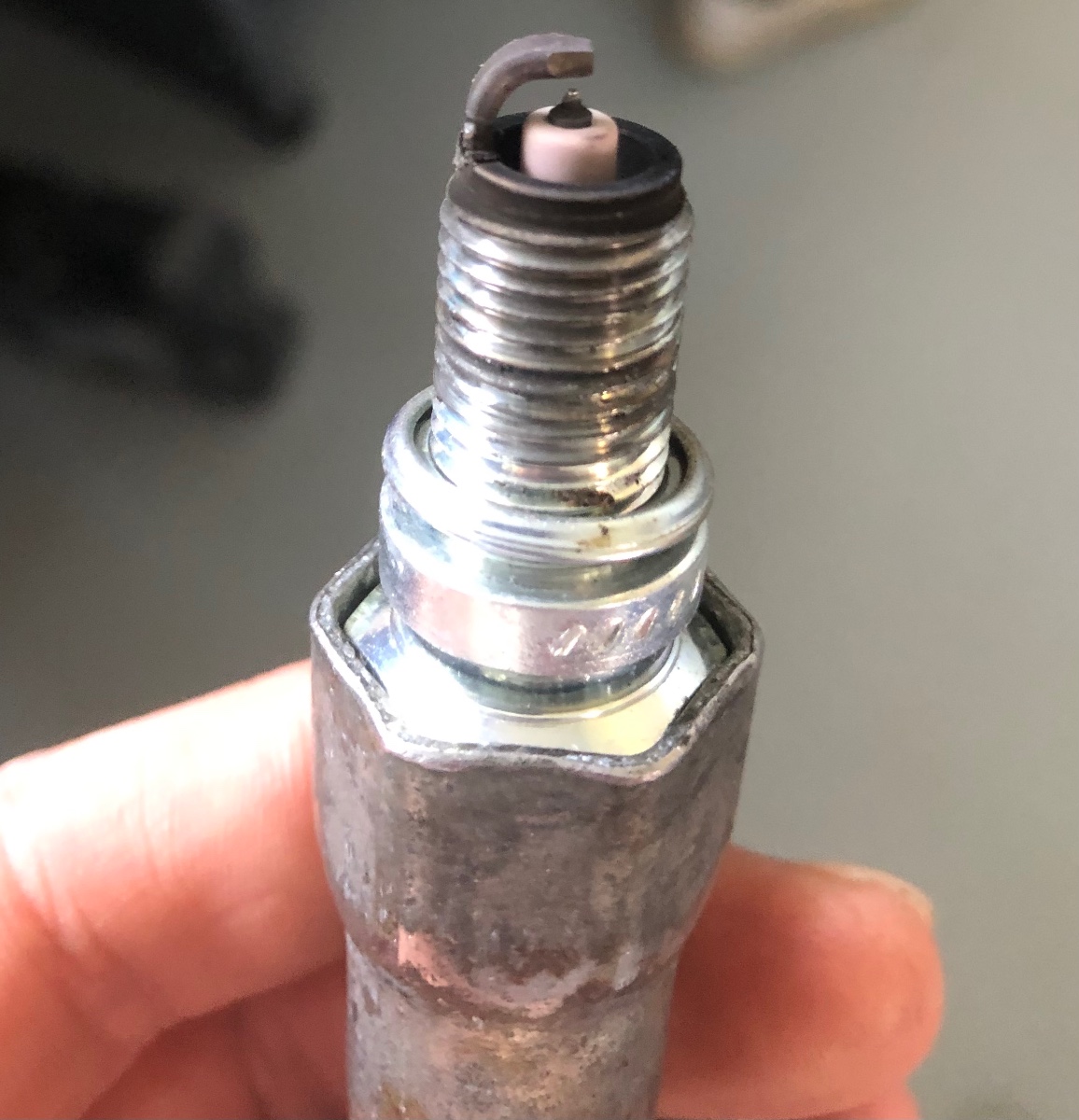

sagt mal was haltet ihr eigentlich von dem Thema Zündkerzenfarbe. Ich habe dazu hier im Forum unterschiedliche Meinungen zur Relevanz und Aussagekraft gelesen.
Bei mir ist die Zündkerze sehr hell:
Bedeutet das nun automatisch das mein Gemisch zu mager ist?

Warum sollts zu mager sein?

Ne das war jetzt mal losgelöst von jeglichen Symptomen einfach nur auf die Farbe bezogen.
Ich hatte immer „rehbraun“ als Optimum im Kopf … und das hier ist halt schon deutlich heller in meiner Welt.

Das wirst du mit modernen Biokraftstoffen nicht schaffen.
Da war früher Blei und erhöhter Schwefelanteil glaub ich dran beteiligt. Ich bin kein Chemiker.

Zu mager hat bei der XT andere Symptome und erkennst du nicht an der Zündkerze. Dafür gibt es zuviele unterschiedliche Vergaser die bei den unterschiedlichen Lastzuständen da reinpfuschen könnten und dann mußt du zuerst beurteilen bei welchem Lastzustand die Zündkerzenfarbe entstand. Soll heißen: Schraub sie wieder rein.

Neein :D … es hat mich wirklich einfach nur interessiert :lol:
Aber danke, das beantwortet meine Frage :)

Das Wunderwort hier ist Bleitetraäthyl, das dem Sprit vor allem in Europa zugesetzt wurde.
In den USA und Japan gab es das nie.
Heißt im Unkehrschluss natürlich auch, dass die angeblichen Klopfhemmer-Mittelchen nur die Hersteller fett gemacht haben

Widerspruch, Euer Ehren: In Japan und den USA wurde es erheblich früher verboten als in Europa. Und im Flugbenzin AVGAS 100 LL ist ja nach wie vor viel drin.
P.S.: Man möge den Wikipediaartikel zu Tetraethylblei lesen, die Historie ist äußerst interessant.

Stichwort: "Rehbraun"
Getankt wurde ausschließlich Super Plus, Ultimate oder V-Power
