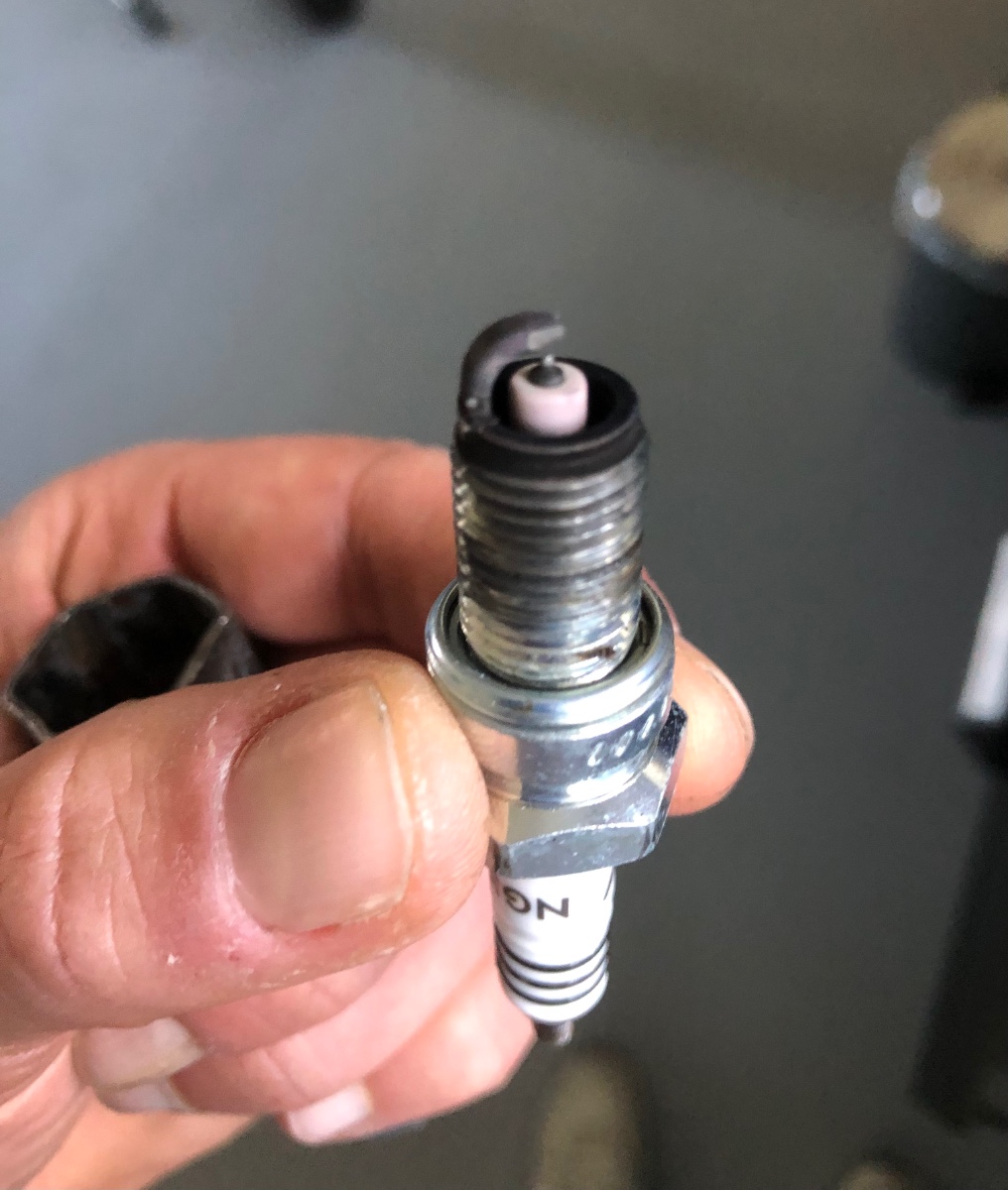

sagt mal was haltet ihr eigentlich von dem Thema Zündkerzenfarbe. Ich habe dazu hier im Forum unterschiedliche Meinungen zur Relevanz und Aussagekraft gelesen.
Bei mir ist die Zündkerze sehr hell: Bedeutet das nun automatisch das mein Gemisch zu mager ist?

Re: Zündkerzenfarbe
Warum sollts zu mager sein?

Ne das war jetzt mal losgelöst von jeglichen Symptomen einfach nur auf die Farbe bezogen.
Ich hatte immer „rehbraun“ als Optimum im Kopf … und das hier ist halt schon deutlich heller in meiner Welt.
- Beiträge: 5780
Re: Zündkerzenfarbe
Das wirst du mit modernen Biokraftstoffen nicht schaffen.
Da war früher Blei und erhöhter Schwefelanteil glaub ich dran beteiligt. Ich bin kein Chemiker.
- Beiträge: 2087
Re: Zündkerzenfarbe
Nicht schon wieder Probleme suchen.
Zu mager hat bei der XT andere Symptome und erkennst du nicht an der Zündkerze. Dafür gibt es zuviele unterschiedliche Vergaser die bei den unterschiedlichen Lastzuständen da reinpfuschen könnten und dann mußt du zuerst beurteilen bei welchem Lastzustand die Zündkerzenfarbe entstand. Soll heißen: Schraub sie wieder rein.

Neein
Aber danke, das beantwortet meine Frage

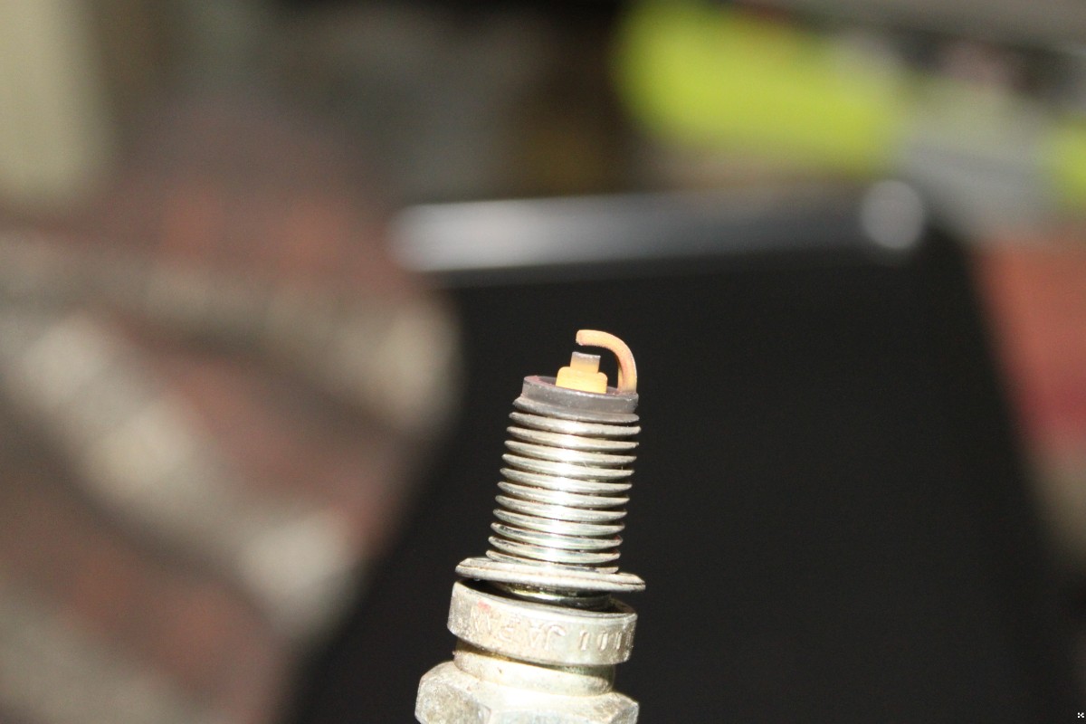

Ex-Rennleiter
- Beiträge: 296
Re: Zündkerzenfarbe
Stichwort: "Rehbraun"christian78 hat geschrieben: ↑So 13. Sep 2026, 18:47Das wirst du mit modernen Biokraftstoffen nicht schaffen.
Getankt wurde ausschließlich Super Plus, Ultimate oder V-Power
