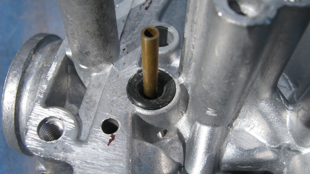

"Dichtungen sind alle die im Repsatz dabei waren neu"
Die auch?

Barnimtenere hat geschrieben:
Fr 10. Jul 2026, 23:22
Die auch?
Ja die war dabei und ist natürlich neu gekommen. War auch tatsächlich sehr hart.
Unabhängig davon kann ich das ganze tatsächlich auflösen. Ich habe am Wochenende nochmal ein paar Stunden für die Sache geopfert und ein paar Sachen probiert. Es war tatsächlich das Schwimmernadelventil das in dem Reperatursatz dabei war. Ganz erklären kann ich es mir nicht, im Stand waagerecht hat der Schwimmerstand über die Schlauchmethode perfekt gepasst und war identisch zum "alten" Ventil. Mir ist nur aufgefallen das der kleine Federbelastete Stift deutlich weiter raus geschaut hat und der Schwimmer bei genauem hinsehen tiefer hing, ohne Schwimmerkammer. Ich muss zugegben das ich mich auf die Schlauch Methode verlassen habe als "zuverlässigere" Variante.
Ich habe auch probiert das durch nachbiegen zu korrigieren, das sah alles nicht richtig aus. Die Lasche hätte sehr stark gebogen werden müssen. Jetzt ist wieder das alte Ventil drin.
Im Betrieb war der Schwimmerstand dann gerade nach Passagen mit viel Last anscheinend zu niedrig.
Kurzum: so ganz gut kenne ich mich doch noch nicht aus, bzw. lag der Fehler mal wieder an einem Zubehörteil auf das ich mich verlassen habe :) Ist ja neu, kann nicht sein.

mr_extreme112 hat geschrieben:
Mo 13. Jul 2026, 17:59
Genau das Gleiche habe ich beim Einbau auch festgestellt und mich dann doch lieber für einen originalen Ventilsitz mit Nadelventil entschieden, um mir unnötiges Ein- und Ausbauen zu ersparen.
