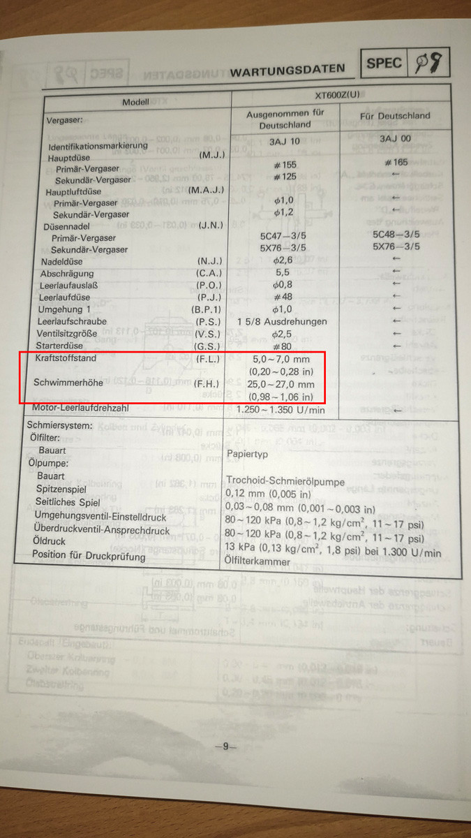

Im Werkstatthandbuch für die XT600Z 3AJ sind 5–7 mm angegeben, während hier 6–8 mm genannt werden:
https://xt600.de/xt_werkstatt/_technisc ... tenere.htm
XT 600Z 3AJ BJ.88
