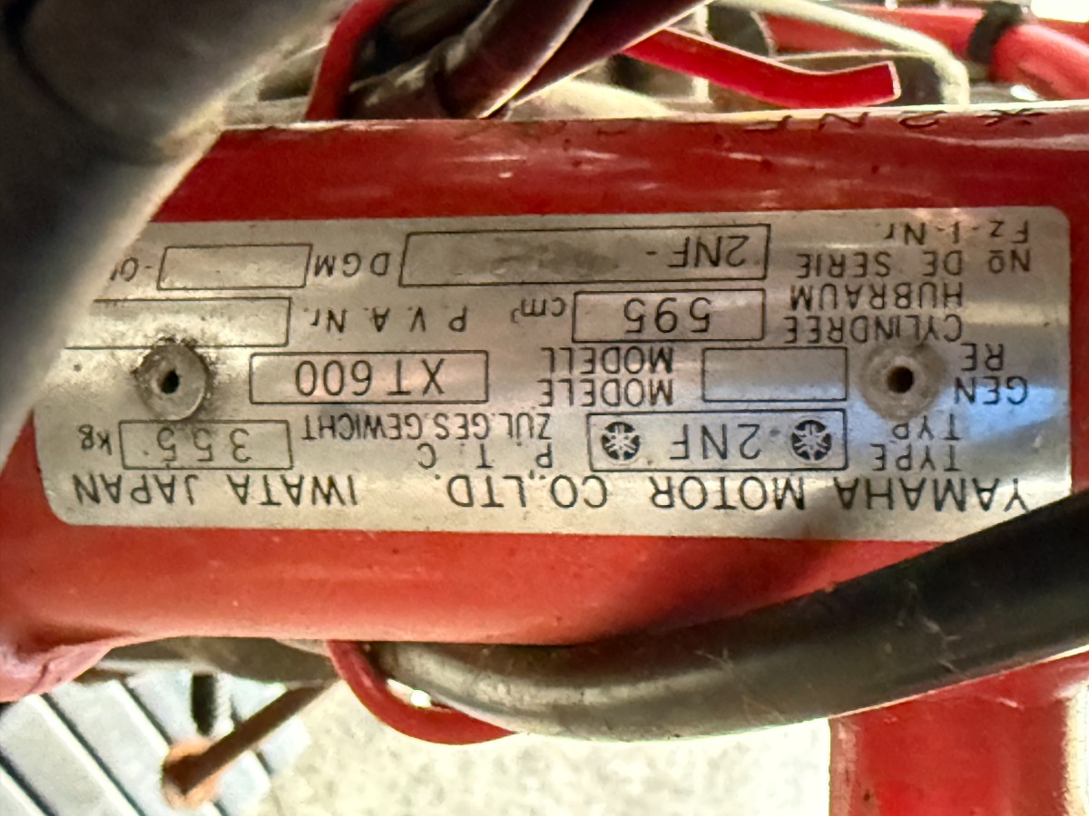

Servus zusammen,
hätte eine Frage.
Ich habe eine alte XT600 2NF BJ 1988 geschenkt bekommen. Der Vorbesitzer war insgesamt ein bißchen ein "Künstler".

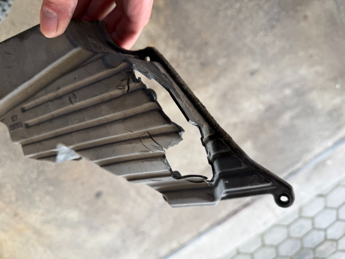

In der Maschine war jetzt eine Airbox mit der Bezeichnung 43F eingebaut, bei der aber der Deckel komplett zerbrochen ist und auch das Gehäuse an vielen Teilen defekt ist. Als ich mir die Airbox angesehen habe, war hinten oberhalb des Hinterreifens ein Rechteck aus der Airbox herausgeschnitten worden. Hat mich sehr gewundert.....
Heute war ich nun auf der Suche nach einer neuen Airbox für die 2NF und musste feststellen, dass es da nicht mehr wirklich was am Markt gibt.
Habe dann auch gelesen, dass die 2NF ein größeres Ansaugvolumen hat als die 43F. Stimmt das?
Ich frage mich nun, ob der Vorbesitzer das Loch nicht deshalb in die 43F Airbox reingemacht hat, damit sie mehr Luft bekommt. Die 2NF Airbox gab es halt nicht mehr.
Wie würdet ihr jetzt das Problem lösen? Einfach wieder eine 43F Airbox reinmachen?
Oder eine 2KF Airbox verbauen? Das Modell muss ja ziemlich ähnlich zur 2NF gewesen sein?
Kann mir hier jemand helfen?

Hallo, dass ist alles richtig so.
Der Lufikasten passt von 34L bis 2KF ( 2NF).
Einzigen Unterschied den ich bisher ausmachen konnte ist der Kastendeckel
Aber da passt in deinem Fall alles von 34L, 55W, 43F, 2KF, 2NF und ausländischen Modelle mit dem selben Kasten.
43F ist wohl die letzte Deckelevolutionsstufe.

Es gibt keine 2KF/2NF Airbox - diese Modelle haben die Airbox mit der Bezeichnung 43F verbaut, die im Grunde gleich mit der ursprünglichen 34L Box ist. Ist also original so. Grundsätzlich könnte die Box mehr Volumen vertragen, viele machen Löcher/Vents rein. Hier hat es der Vorbesitzer etwas gut gemeint :-).

Bloß nicht!!!
Du kannst es nicht mehr rückgängig machen.
Viele verbasteln die XT. Anderer Auspuff, umdüsen, anderer Vergaser und dann die Löcher.
Die Kisten sind am Prüfstand optimiert und dann meinen manche, sie können mit solchen Maßnahmen irgendwie Leistung aus ihren verschlissenen Motoren rausholen. Und dann landet sowas in Kleinanzeigen als Bastelobjekt, weil sie es nicht mehr zum Laufen bekommen.
Es geht ja nicht um die Max Leistung, sondern um ein möglichst breites Dremomentband, damit der Motor fahrbar ist und Spaß macht.
Das Volumen ist mehr als ausreichend. Nadelöhr ist der Vergaser bzw die Ansaugstutzen und die Kanäle.
